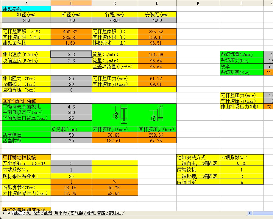

功率P=0.000105XnxT(KW),n(r/min),T(N.m);+ l& V' P( q$ X( B( v
功率P=pXQ/60(KW),p(MPa),Q(L/min);' ?4 q9 D4 L0 K3 X" U
7 E2 i2 A0 o: [, X* D- y8 }+ a0 o/ |
液压系统的计算公式 EXCEL格式
液压系统计算公式汇总.rar
130.08 KB, 下载次数: 13
参与人数 1三维币 +1 收起 理由
自流井 + 1 应助
