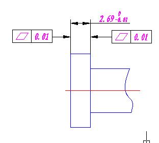

图里平面度标法对吗?如果不对该怎么标?请指点

1  平面度为形状公差,形状公差不需要基准。
9 X1 u' n0 N  ^' _2  公差框的箭头线应在方框的中间,不应在上面,也不能共用尺寸线。' C: A; p, P. H, F
3  右边的平面应标成对轴线的垂直度,左边的平面标成对右边平面的平行度。

我先看到尺寸2.69的公差怪怪的,写反啦!

你的标注的方法没有什么不对的
" t, X: M+ _' U5 M- }只是你为什么要在这个两个平面里面注这么高的平面度,你的尺寸公差也是高的很啊?什么用处啊?+ j, s# }  P  K$ L. {! a
还有你的那个基准是准备做什么的啊! E( v3 s; s' y

我这个是做塞规(检具)用,如果标法有误还望以图示法说明一下,拜托!

你做检具主要是用的2.69这个尺寸吧,做检具这样给的尺寸公差是可以的, 你的公差写反了
( T9 {) f9 R9 B% V% FGB规定当指引线的箭头与尺寸线的箭头重叠时,则指引线的箭头可以代替尺寸线的箭头。. l' G+ K: Z! D7 D2 S# f/ }
GB规定指引线与公差框格的一端相连,没有规定一定放在框格中间,所以你想这么放也没有关系了。

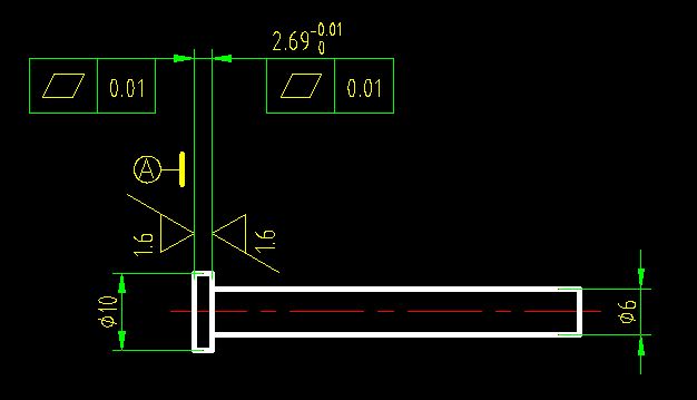

你的检具检验什么啊?
9 z; m5 W* C: F! |+ g2 C, U: i- _从你的这个图纸上面看不出啊
发表于 2008-7-22 13:26:41 | 显示全部楼层 来自: 中国广东深圳
楼主,你的东西做“塞规”?你的使用面在哪里?是那两个有平面度要求的面吗?如果是,你的设计上要求“平面度”是不合适的

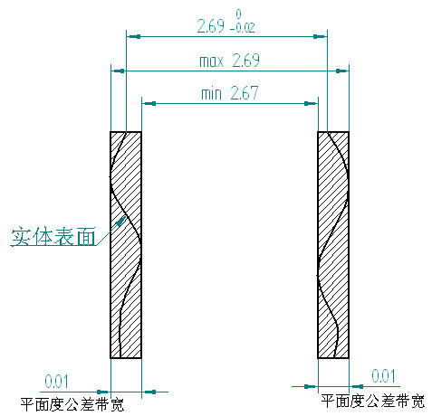

如图所示。还有,你的A基准是干什么的?
3 u9 @3 r! a( p2 A$ }$ Y  K" i$ ?6 n1 u$ u+ }: a
——仅从制图考虑,实际上需要什么形位公差,可能还需要根据上面的朋友们提供的意见考虑。

同意12楼的标注方法,但我理解数值上形位公差值应小于尺寸精度值。

14楼补充的好,应该注意形位公差与基本公差的关系。
