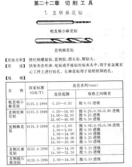

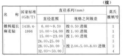

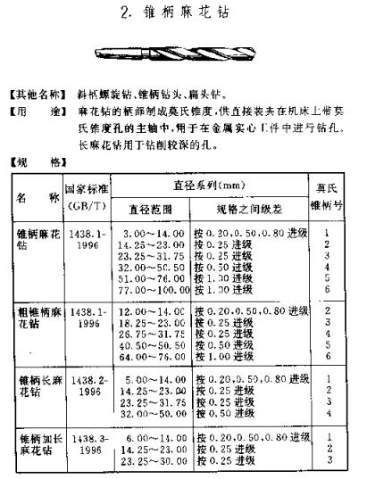

求麻花钻的直径规格,请教一般直径都有多大,谢谢大家指教。
发表于 2008-7-22 10:36:09 | 显示全部楼层 来自: 中国江苏苏州
这个直接查一下GB吧,麻花钻的直接有一个系列的,很多直径都有,不过你要加工东西的话还得看车间一般有哪些尺寸,毕竟还得车间加工啊
发表于 2008-7-22 10:47:45 | 显示全部楼层 来自: 中国重庆
回复 1# 的帖子
请查阅GB-T6135.1-1996,GB-T6135.2-1996,GB-T6135.3,GB-T6135.4-1996,GB-T6135.5-1996以及GB1436-85,GB1439-85,这些都是有关麻花钻的国家标准。

111.pdf
123.92 KB, 下载次数: 28
发表于 2008-7-22 15:39:11 | 显示全部楼层 来自: 中国上海
最简洁明了的几个表格。
asdolmlm + 3 应助

这个还是看一下机械加工工艺师手册里比较好,钻头的规格与钻孔的要求有关系。

不少手册中有类似的资料,看看这个对你是不是有点帮助;
1.pdf
436.6 KB, 下载次数: 11
2.pdf
440.73 KB, 下载次数: 9
3.pdf
435.39 KB, 下载次数: 9
4.pdf
421.38 KB, 下载次数: 9
