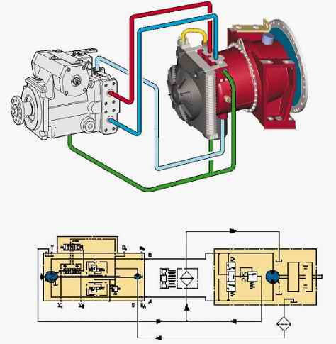

我单位有一辆混凝土输送车,一个方向旋转正常,而另一个方面旋转较慢,无力,请问是什么原因,

发表于 2008-7-22 14:12:20 | 显示全部楼层 来自: 中国湖南长沙
是否有原理图啊?有图可能好判断些
发表于 2008-7-22 14:16:43 | 显示全部楼层 来自: 中国上海
原理图很简单的,几乎不用看都知道
7 j2 x  L; S, d. N- {* E) M! J! ?7 @6 V一个方向正常估计油泵本身问题不大- B2 e, K- L* C: h9 w7 T
请问楼主是不是新车?
7 A$ k. K9 v4 ?* E) R) b# R如果是新车可能机械零位调整有问题,HW控制拉杆是不是未装好,不到位;4 c+ P, r/ _* j# _: }6 ~6 |
不是新车检查下HW控制拉杆,拉的时候是否到位

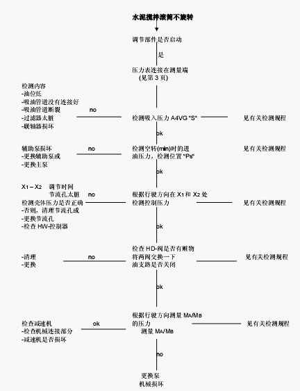

发表于 2008-7-22 17:12:03 | 显示全部楼层 来自: 中国北京
检查以下内容:
0 e5 t* q, i# `& T' |! |/ u) L0 x第一:检查操作手柄
+ i6 |$ F) L9 S1 U第二:拆检高压溢流阀
发表于 2008-7-22 17:41:20 | 显示全部楼层 来自: 日本
旋转慢,可能是连杆的问题,应该拆掉连杆直接扳泵上的手柄试试;$ `5 T) O7 F4 q, U; K6 M8 W
旋转无力,应该是压力的问题,问题可能发生在溢流阀,比如油物卡在阀芯阀座之间了,造成压力建立不起来。也可能是冲洗阀被脏物卡住偏向某个方向,造成高压被卸荷。如果磨损不严重,溢流阀,冲洗阀拆下来冲洗一下应该能解决。
晨砂 + 3 应助
发表于 2008-7-22 20:19:59 | 显示全部楼层 来自: 中国江苏常州
旋转无力或不旋转
液压原理图及故障查找方法
晨砂 + 3 应助
 楼主| 发表于 2008-7-23 17:23:29 | 显示全部楼层 来自: 中国山东烟台
谢谢楼上的回答,就是下面的图片不太清楚,我回去照此检查一下

故障已经找到了,是液压马达内一侧的单向阀碎了,所以出现一个方向不旋转

发表于 2008-7-29 09:44:37 | 显示全部楼层 来自: 中国河南郑州
6楼的朋友,你发的图片很好,不过我有个问题想请教一下,系统中将泵的泄油,冲洗阀的排油经过散热器后,再引向马达的壳体内(我可能理解的不一定对),而马达的泄油呢?另外,补油泵的吸油是不是从油箱中吸入,而油箱是和马达组合在一齐的?不好意思,因为不了解,见笑了
