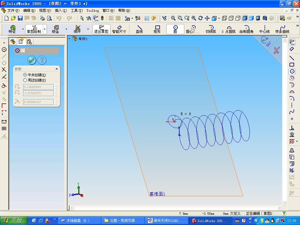

如图画完螺旋线建立好和螺旋线一端部垂直的基准面后 在画用与扫描的轮廓的草图时 那个圆的圆心始终画不在螺旋线端部那个点上 捕捉也全部打开了 请教了

添加轮廓中心点与螺旋线的穿透关系即可
发表于 2008-7-22 13:56:25 | 显示全部楼层 来自: 中国江苏南京
如果不想定位,把左边XY坐标值全部改成0就行了
发表于 2008-7-22 13:57:32 | 显示全部楼层 来自: 中国上海
画螺旋线时定好角度和起时点.
