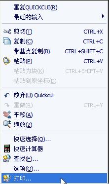

怎样把打印添加到鼠标单击右键里面去去

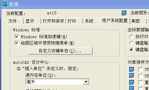

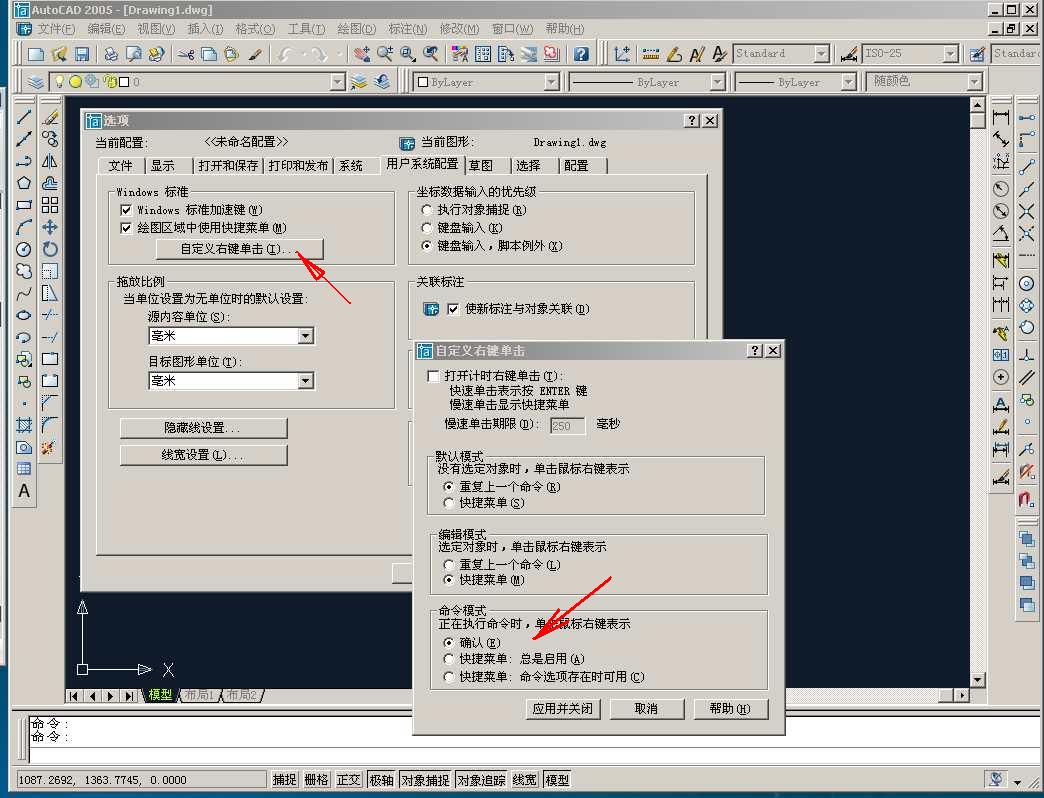

工具-选项-用户系统配置里

发表于 2008-7-22 16:21:22 | 显示全部楼层 来自: 中国天津
进一步说明2楼讲的

 楼主| 发表于 2008-7-23 09:20:38 | 显示全部楼层 来自: 中国江苏南京
我这样设置了啊
. s) `% o3 h. {4 L; p- m; B3 n8 F在图纸里面我单击右键5 D+ Z+ K* r3 J' G3 I4 i6 `
里面还是没有打印这个选项啊

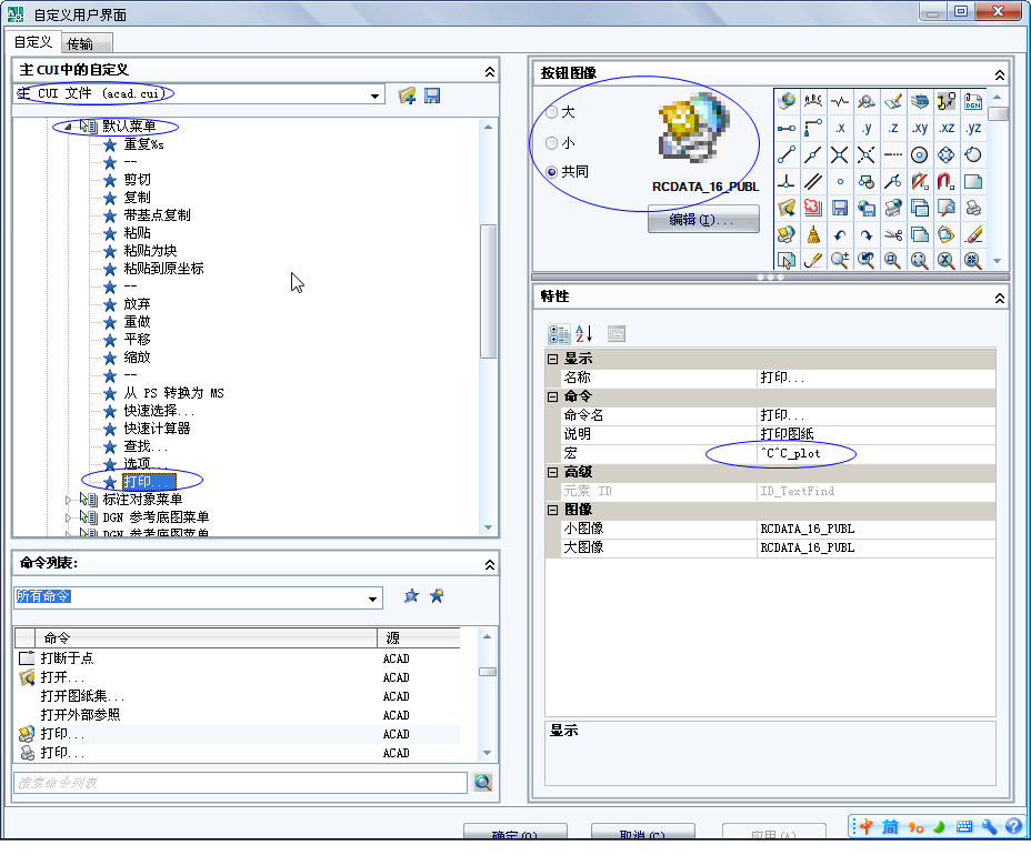

很固执呀,打印要添加到右键,这个还真没有遇难到过,CUI里面可能有这个自己定义项,你可以自己去试试下,自定义下快捷菜单,
发表于 2008-7-24 15:42:48 | 显示全部楼层 来自: 中国浙江宁波
低版本的话要编辑菜单文件,至于方法在这里就不多说了,有点烦;以2008为例,编辑CUI自定义,在工具条上点右键,点自定义调出自定义窗口;按下面设置可以了;

发表于 2009-2-13 05:03:43 | 显示全部楼层 来自: 中国上海
按照13楼的教导,试过了,真的可以自定义右键快捷菜单!
