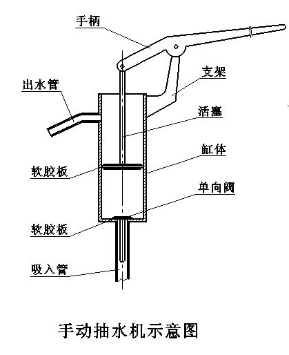

那位大侠有手动抽水机的结构原理图。

手动抽水机的结构原理图见下图:
* |% u( ~+ X, o: S5 q当手柄向上抬,活塞将水从单向阀抽出(开始是空气)存在缸体内,活塞向下时单向阀由于重力落下,水顶开活塞上的软胶板向上从排水管流出。单向阀很简单,圆钢片上焊一圆钢或钢管,下面套上胶皮,活塞是两圆盘间夹胶皮。这种结构自制很容易。

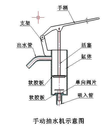

 楼主| 发表于 2008-7-23 09:27:53 | 显示全部楼层 来自: 中国广东深圳
2# 楼的画反了吧!?这跟实际见到的不一样,支架应在你现在画的图右边才对!?6 N+ k5 q* V) a# L( B
而且我本意是想要可以连动的机构。

发表于 2008-7-23 10:20:57 | 显示全部楼层 来自: 中国山西太原
回复 3# 的帖子
出水管四周都可以安,根据你需要安置就行了。支架也是一样,只要行程够了就行。基本原理就是这样,需要什么样的可以自己搞,这里农村很多都是小作房搞的,多种多样,要什么样就给搞什么样的。0 E+ Z5 H8 r' u5 z7 m) \8 [

发表于 2008-9-11 15:58:59 | 显示全部楼层 来自: LAN
二楼确实是画反了,哪有抽水往上提的?使不上力啊!
  @. x- \8 n# F正常来说是下压手柄进行抽水,杠杆支点应选择在缸壁处,杠杆支点近端连接活塞杆,远端操作。
: e3 u0 k. t4 U/ R! i/ V% u0 s/ M) Y3 t5 a' N+ }# x* g
还有一种结构就是油桶用的手摇抽液泵,改装手柄就可以连动,楼主也可以参考一下。9 q, s* ?8 P2 k9 k( N% o3 f

发表于 2008-9-11 17:59:14 | 显示全部楼层 来自: 中国山西太原
回复 6# 的帖子
应该是两种情况都有,2楼那个是较低的,往上拉就用上劲了,若手柄位置较高,如下图那当然是下压用上劲了。% Y( d. W2 [; ^0 h! T+ ~/ c- b& q
