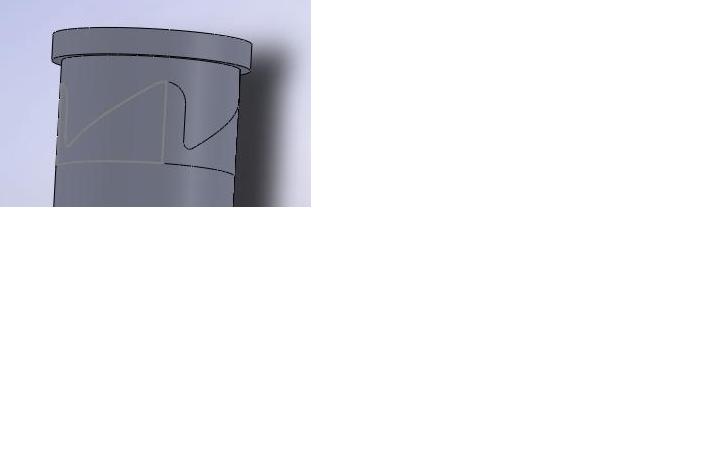

[求助] 我这明明是阵列了4个,怎么结果只出来3个
发表于 2008-7-22 15:21:27 | 显示全部楼层 |阅读模式 来自: 中国河北保定
我这明明是阵列了4个,怎么结果只出来3个( f0 w% Y2 `- z

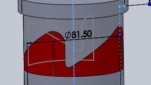

回复 1# 的帖子
楼主所做的陈列只能陈列3个才行,如果阵列四个的话会重叠的.把尺寸改为81.5MM就可以了.. y; f" H! G9 h5 b

 楼主| 发表于 2008-7-22 15:56:04 | 显示全部楼层 来自: 中国河北保定
原帖由 lai236994 于 2008-7-22 15:54 发表 http://www.3dportal.cn/discuz/images/common/back.gif8 U* Z3 }. v+ M6 h
我的尺寸是按4个确定的呀
发表于 2008-7-22 16:02:47 | 显示全部楼层 来自: 中国广东中山
回复 3# 的帖子
我试着改大一点尺寸,(81.02MM)就可以显示四个了.

发表于 2008-7-22 20:36:52 | 显示全部楼层 来自: 中国陕西西安
回复
楼主应该是阵列重叠了,或是距离和阵列个数互相矛盾。

发表于 2008-7-22 21:43:49 | 显示全部楼层 来自: 中国上海
试验了一下,数量5,重叠也可以。所以我估计是计算太精确了。 :lol: 导致阵列后产生了0尺寸。SW中我经常会碰到0尺寸而无法完成特征,特别是在切除时发生得较多。
