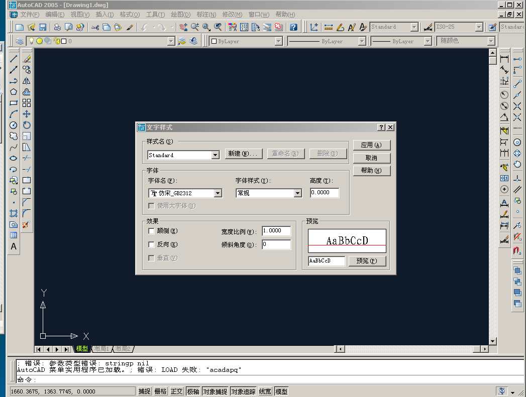

请教CAD字体设置6 H) {6 ?7 |/ U: J* u( I' M  U4 p
谁能告诉我如何设置CAD字体  就是 要是刚打开图纸就需要选择字体样式才能看得清楚是什么字4 B; i* }' I- b9 x5 \* L
谢谢

发表于 2008-7-22 16:14:22 | 显示全部楼层 来自: 中国天津
格式→文字式样; r( \% _( r$ b% J8 l/ ]3 K
见图示
发表于 2008-7-22 17:02:20 | 显示全部楼层 来自: 中国四川成都
论坛里有关于字体的帖子 你搜索下可以找到1 s3 M+ ^7 g0 M* v
5 _) _$ U' B$ `9 q, i4 d
建议一般用第5个  那个G开头的通用字体打开
发表于 2008-7-22 21:10:11 | 显示全部楼层 来自: 中国山东枣庄
G开头的字体在输入直径符号的时候不好用,老是出的是一个方框。
 楼主| 发表于 2008-8-11 11:09:31 | 显示全部楼层 来自: 中国福建厦门
那我怎么给它加载到我的CAD软件上! x* c6 [& ?1 U! \
谢谢
发表于 2008-8-11 12:24:26 | 显示全部楼层 来自: 中国广东广州
字体解决方法:+ o: p8 N! P2 q& t& @$ n
1 打开文件的时候提示字体替代,选择“gbcbig.shx”。) d4 h9 u. _/ Q! \
2 如果仍是乱码和方框,请查找该图元的文字样式名称,然后在“文字样式”中将此样式的对应字体改为“宋体”,并取消选中“使用大字体”。
( f$ |: L1 @' @: K& \+ O% `- B  }3 Z3 在cad命令行依次输入“fontalt”,“gbcbig.shx”。: s- S1 T+ _) V  s
% A/ U  I  M; N' l% s, N
给cad加载新字体的方法,在cad的安装目录下建立“fonts”文件夹。把所要的字体拷贝进这个目录。
" _2 B* j+ }4 k关闭所有cad程序,再重新启动cad即可。
