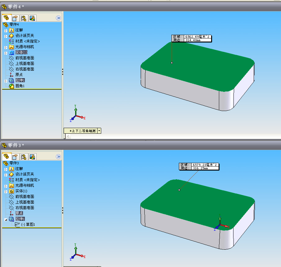

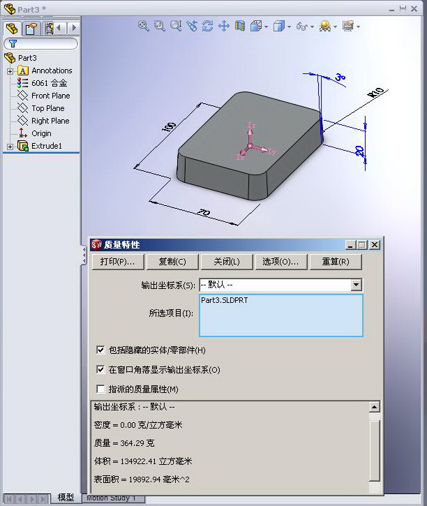

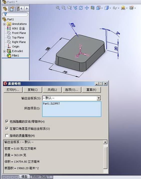

附件中零件的尺寸相同,材料均为6061合金,但倒角时间不同导致零件的重量和体积不同。- |( b! r8 B" t6 b! Q& R
请问那一个是正确的做法。/ {# I4 P: r$ j# [: t
谢谢

* y4 m2 Y: D0 l, ?0 f& `4 t当没有拔模斜度时,两种做法是一样的。
7 I# _$ C  x! B6 M- ?3 m2 K- ~当有拔模斜度时,第一种做法平面上是园角,模型的四角实际上是四个四分之一的圆锥体,上下平面的园角半径不等。第二种做法,在四角的法向是园角,而在上下平面上四个角是椭圆形。两种做法是不一样的。

做法问题,一个是你草图里做的圆角然后拉伸带拔摸那样上平面的圆角就会小于R106 a  R5 E; ~. F1 j: Y6 i
理所当然体积会比后来上下都是10的圆角要大一些
& X" c. A4 H5 f1 U3 j! x3 P/ C9 N楼主就是欠扁~ :) 9 l3 H8 l- H7 Q# O6 D. u+ I* J
为什么标那个R10不都标在同一侧,你标同一侧我不信你看不出区别来
