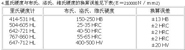

发表于 2008-7-22 23:24:02 | 显示全部楼层 来自: 中国上海
大致换算如下,没有确切的数值对应
plc + 2 应助
发表于 2008-7-23 07:57:09 | 显示全部楼层 来自: 中国上海
没有换算表,不同金属对应不同的关系,你买一个里氏硬度计,上面有直接换算的功能

发表于 2008-7-23 09:03:29 | 显示全部楼层 来自: 中国上海
根据使用的冲击装置不同,有不同的表示,700HLD表示用D型冲击装置测定的里氏硬度值为700
* n+ Q  c% K: \. A6 r+ W* J; z& w4 p; s% u3 S# H# d
不同材料不同硬度间的换算是不同的。你可以查相关的标准。
