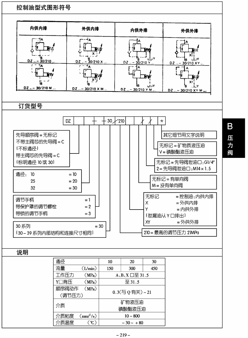

根据控制与泄油的方式 顺序阀 分为内控外泄 外空外泄 内控内泄和外控内泄5 u+ c6 ?4 x- @  }6 B7 Q$ z; Q; ^
请问 这四种顺序阀是如何区分的 以及它们之间是如何转换的 , Q2 E% A% v' T4 u6 Y0 V) W

发表于 2008-7-23 07:34:08 | 显示全部楼层 来自: 中国江苏无锡
楼上好象说的不对.有内供外排, 外供外排 ,内供内排, 和外供内排. 想详细了解这种阀,把样本仔细的看一下.

 楼主| 发表于 2008-7-23 20:52:58 | 显示全部楼层 来自: 中国北京
顺序是有 四种控制方式的 可是 如何按照这四种方式进行区分 望广大高手不吝赐教 也感谢 上面二位高手 关注我这个问题
发表于 2008-7-23 21:04:43 | 显示全部楼层 来自: 中国上海
看了看样本,的确分四种。我在二楼回答的太想当然了。呵呵。不过的确没用过内排的顺序阀的。 p219.gif ' r6 _3 S  m8 ~8 l. D3 h5 k) T

发表于 2008-7-24 09:03:05 | 显示全部楼层 来自: 中国河北唐山
这种阀的形式主要是通过内部的加工孔是否安装螺堵来实现的。
发表于 2008-7-24 12:00:39 | 显示全部楼层 来自: 中国上海
顺序阀只有用于背压控制的时候才能用内排的。当然这个时候用溢流阀也是可以的。用于顺控制时只能用外排的。5 v; s$ L) }9 \1 }) w) Y
顺序阀和溢流阀在功能上的确不太好区分的。要根据应用场合具体分析。所有情况下溢流阀都能用顺序阀代替,某些情况下顺序阀也可以用溢流阀代替的。
