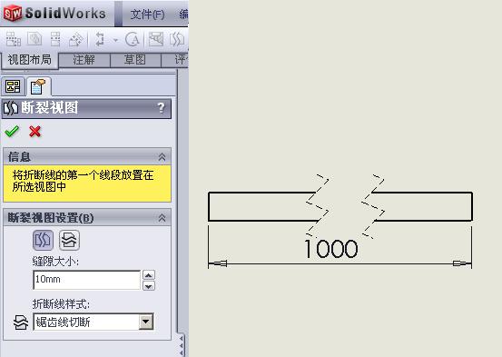

如果是很长的管道做工程图可五可以将视图打断中间只要两端来标出总长3 k# c* K: [5 X' g+ \7 [
可以将整体视图比例放大,方便标注管道的截面尺寸,使得打印在A4纸上# K, L# _/ `% I; E4 j
清晰点
发表于 2008-7-23 08:34:58 | 显示全部楼层 来自: 中国上海
当然可以,用断裂视图
发表于 2008-7-23 08:37:34 | 显示全部楼层 来自: 中国广东中山
像这些剖面,断裂之类的,在SW中是很容易实现的,这些功能都有
 楼主| 发表于 2008-7-23 12:11:13 | 显示全部楼层 来自: 中国广东广州
哦,看一下,谢谢各位,学到东西了
 楼主| 发表于 2008-7-23 12:51:44 | 显示全部楼层 来自: 中国广东广州
但是我的怎么没有像2#哪样的菜单的,楼上是用哪个版本的
发表于 2008-7-23 12:55:17 | 显示全部楼层 来自: 中国广东深圳
这功能在SW不但好用.而且很好用.帮你顶
