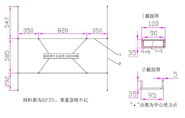

各位打吓请救我呀,机械受力我不知道怎么计算.6 x. y+ s# n; m+ m8 Y& m
我想问下该图设计的能受2000N的重量物品吗>
  L) k! M4 y. P2 |如不能,那在2000N处受力最多能承受多重.2 f( W; z) J- s# p+ ]( [4 f: e, N

发表于 2008-7-23 09:39:29 | 显示全部楼层 来自: 中国山西太原
图没说明哪个是截面1,哪个是截面2,二截面的使用方向,即立用还是平用,这关系很大的,都说清楚才能给你计算。

 楼主| 发表于 2008-7-23 12:14:14 | 显示全部楼层 来自: 中国广东深圳
到底能承受的了
该截面图都是平用.100X35的方管我相信是能承受,但2我就不知道到底能承受的了不?. L4 v/ p. x8 t4 x+ w
该结构的力学分析是怎么分析呢?1 \) a; G/ n& u! w9 D3 o  o' `) ~
受力计算又是怎么计算呢?

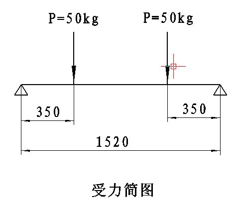

发表于 2008-7-23 16:58:14 | 显示全部楼层 来自: 中国山西太原
四个受力点共承重2000N=200kg,每个受力点P=50kg计。楼主没说明哪个是截面1和2,中间两根横梁都按截面1算了,算得平放的截面抗弯矩为 W=10.2 cm^3,受力简支梁如下图。安全系数取 n=3 ,许用应力为:[ σ ] =437/3=145.7MPa( i5 b) Z% B4 I
   σ = M / W = P×a / W = 50kg×35cm / (10.2 cm^3)=171.6 kg / cm^2 =17.16 MPa<[ σ ]
6 z8 ^: ?! ]  Y$ `- }  w) e; N强度足够!还可将梁的截面改小,以节约材料。8 B1 e( S# `; K( x- W: d7 M5 r0 U" p
立柱若为截面2,作压杆稳定计算,强度与刚度都够,这里不再赘述。, L# _" z/ Q8 G+ s# t

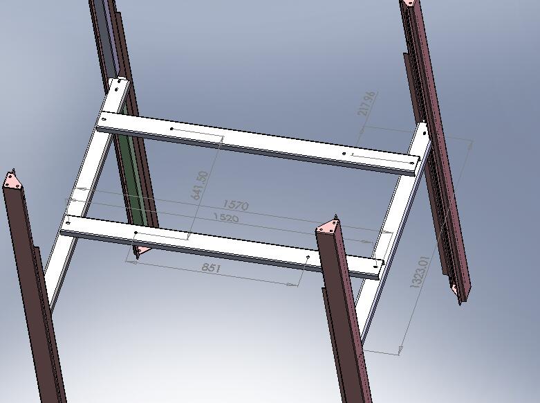

 楼主| 发表于 2008-7-24 16:15:21 | 显示全部楼层 来自: 中国广东深圳
参考图
就是该问题的参考图
* j, X( s7 G: i1 E2 Y8 S# W但还要考虑在运输中掂撞问题% |, y6 S, Y- ~4 u' A( j
谢谢各位咯
