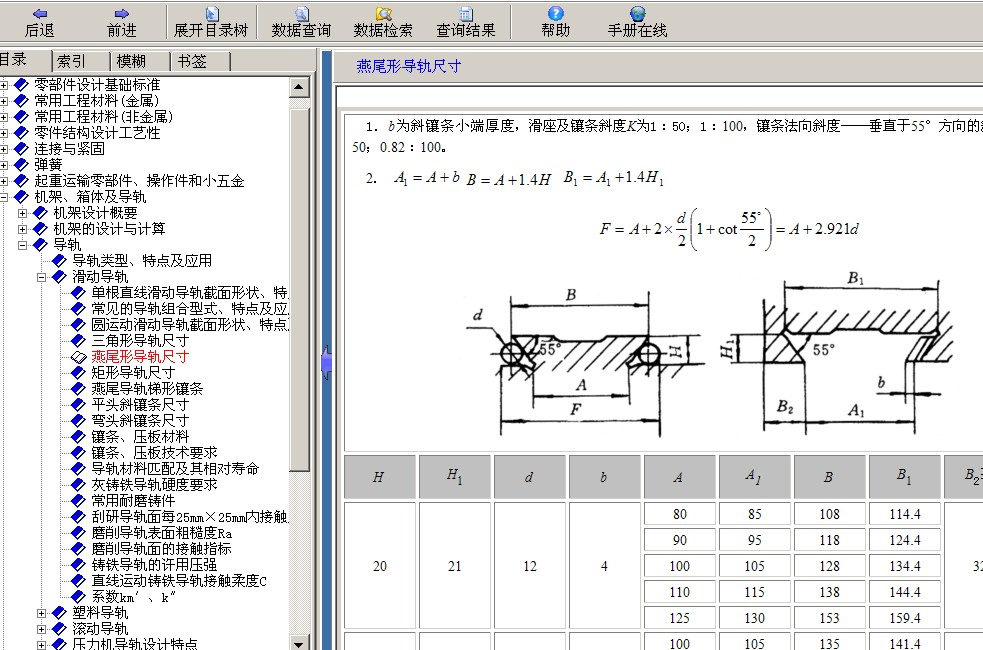

有大虾知道燕尾槽导轨怎样设计吗,有包括受力分析等计算的资料吗?

请到机械设计手册(软件版)V3.0中看看。

燕尾槽导轨的设计直接按照机床规格参照设计手册直接设计就行,主要是公差数值的选取,不需要进行力的计算。

请问d的代表什么的尺寸?
