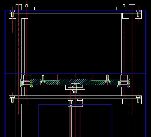

如果所视 汽缸为动力元件,直线轴承为导向机构.现在我怀疑会出现问题.就是汽缸现在的连接形式会不会对汽缸寿命产生影响.汽缸杠杆自由度没了,直线轴承在运动的时候有个晃动量,这个问题应该怎么解决.   或者是这种考虑多余,不会造成什么影响,所做结构没问题,请大家多多指教

直线轴承的公差一般是H7/f6
' n. X9 M3 w+ A4 [* \5 T( T这个的基本是没有间隙的啊
# y' q0 w% f- u  w& H" z没有关系9 ]6 W, O: k" |1 H1 B
你的这个汽缸没有问题哦6 Q, n, m8 w9 N
如果你再担心的话: T. w5 |3 z# V3 z  D, r2 v4 Q
搞个球头就好了。

我是只直线轴承与光杆的滑动   与汽缸杆的限制

可能我担心的问题是多余的  根本没有问题 不会影响汽缸的寿命

( Z; r* ?1 |6 _* X可高手能不能给解释下

一般气缸制造时活塞与缸筒配合为H9级,活塞杆导套内经为H8级。这样气缸的问题解决了。但是两个或多个光杆滑动的平行度问题是否也能够解决,需要仔细斟酌。

你的担心是多的
+ D' q7 ~% b" F" c, n6 x0 v& _这个结构绝对没有问题的
/ ]6 X: ^; Z9 Y1 @( m我们做过多次了

建议:汽缸与连接件之间不要做成刚性的,用销轴连接;连接件的结构做成“Y”形的,即:与线性轴承机构有两处连接,可以使受力均匀。
