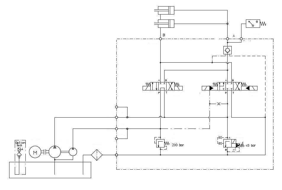

关于CPDG10液控单向阀内泄露问题,如图所示,液控单向阀型号为CPDG-10-E-30-20,开启压力2kgf/cm^2.现在油缸无杆腔接压力表,待压力加至压力开关限定压力210bar时,油泵停止向油缸供油,油缸依靠液控单向阀保压。现从压力表观测,压力会在2分钟降到200bar.感觉液控单向阀泄露比较大。换过液控单向阀,依然是这样。然后将连接油缸的油管拆下,将两个口堵上,在液控单向阀后接一压力表检测,发现压力降的比较慢,大约十分钟降10bar,这种情况正常吗?对于液控单向阀来讲。

首先,一般液控单向阀应该配Y型机能的方向阀比较好吧,O型或者G型的中位切换时可能有残余压力导致液控单向阀被打开。还有你用螺堵堵住油路压力下降情况有有所好转,说明你的油缸的内泄可能影响比较大。

不知是不是你系统画的有问题,为什么电磁换向阀的T口和系统大泵的P口连接?你检查一下。如有什么疑问,你可以用MSN和我联系,我的msn是houym918@hotmail.com

同意二楼的观点,如果在液控单向阀和液压缸之间没有泄露的话,那就是液压缸的内泄比较大了

我感觉还是你设计的回路有问题呀!

你的液控单向阀外控口接通的是M型换向阀,会有残佘压力把单向阀顶起所以不保压,外泄口和溢流阀共用回油口好易有背压,加上还有个回油滤器,

同意2楼的看法,选择换向阀的中位机能时要考虑单向阀。否则,液压缸会产生“爬行”
