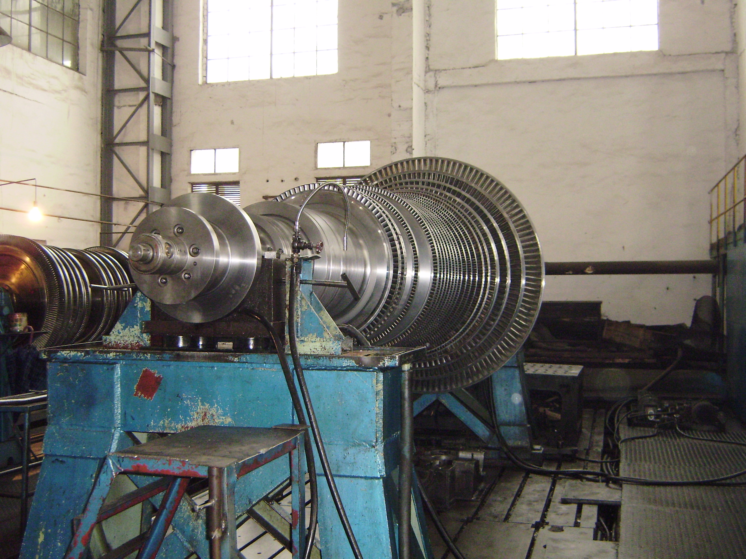

可用楔铁调整结构,上面的一块固定与V形铁连接,下面的一块上加工梯形内螺纹,可用梯形丝杠拉动,再作一支座就成了。用时拉动下斜面上面的V形铁就可升高,反之就下落。参照一下大型机床下面的调整装置就是这样的。

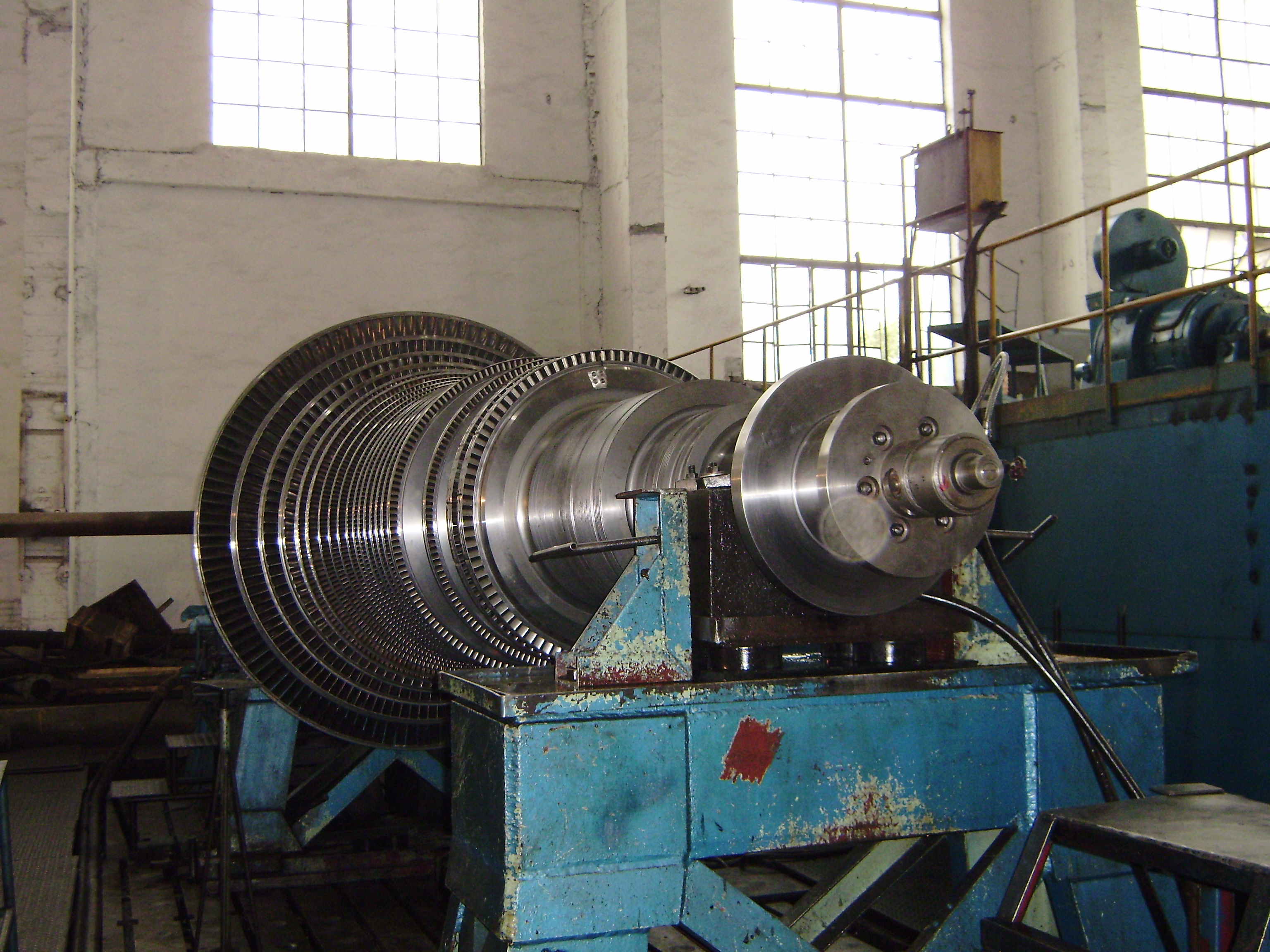

重大的工件,不管用怎样的机构调整高度。 上紧加工前都一定要重新找正的!. f, e! H- D7 V9 _/ y# `
6 d' t, \! ]! a/ N' N你可以效仿我的这个结构轴承座在一个固定装置中可以自由上下运动,但是其他方向的运动受到约束。(边上有导滑板和顶丝顶住的)在轴承座下面垫上机床的可调垫铁承受重量并微调轴承座的高度。(我这个用的是垫铁,不能调高度的。因为固定的铁墩子和大平板的的平行度和高度都能保证。) 这个地面就是个大平板。
9 ^3 M/ [% j$ H, l1 E3 x0 \4 G
  ], x. ?! F, K) e7 {4 H* y: ^东西太简陋大家见笑了

这种斜铁在调整过程中水平方向及前后方向是不是会同时改变?
+ g/ k: x4 m/ Y/ L两个方向都不会改变,因为上面的一块与V型铁连接,有止口限制,只能升降不能水平移动。下边的一块才是移动的。在精密机床调整安装时都用这种装置。两个装置可以调整量不同,可分别调整。

斜铁调整是很实用的方法,途中的v型铁已经被螺丝顶好了,v型铁只起到上下调整的作用。
发表于 2008-7-27 09:30:32 | 显示全部楼层 来自: 中国河南郑州
斜铁调整是很实用的方法,途中的v型铁已经被螺丝顶好了,v型铁只起到上下调整的作用。  N: N& J: z- K7 I, h5 d; R5 y* E
为了安全,百分表仍然少不了。
