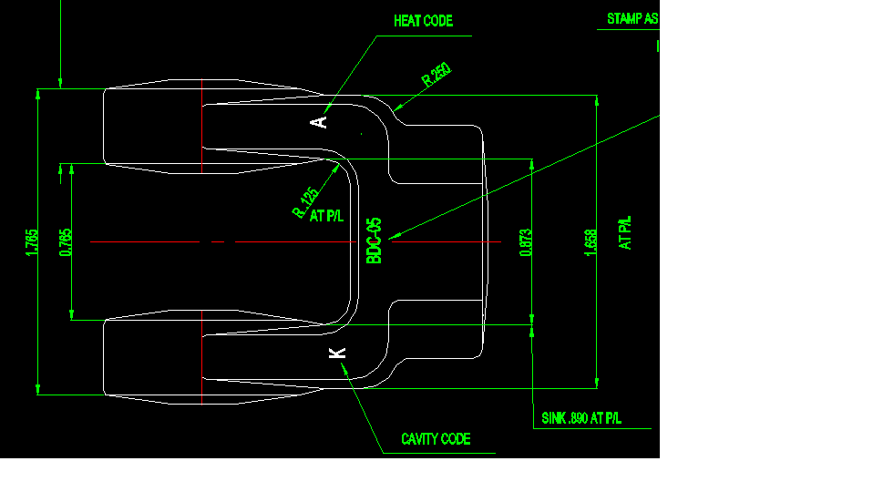

美国图纸中的SINK.890 AT P/L是什么意思?

应该把另外几个视图发出来才好做出正确判断
发表于 2009-12-18 10:17:16 | 显示全部楼层 来自: 中国上海
P/L是 Parting Line,分模线的意思。
5 t. P8 R# s6 S4 V& v这个表示在分模线位置的尺寸应由表面的0.873逐渐下沉到0.890
