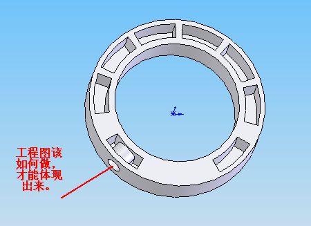

一时有点困惑,有个实体的工程该如何做,才能体现出。

剖面,我也有剖,但好像还没有完全展示出来

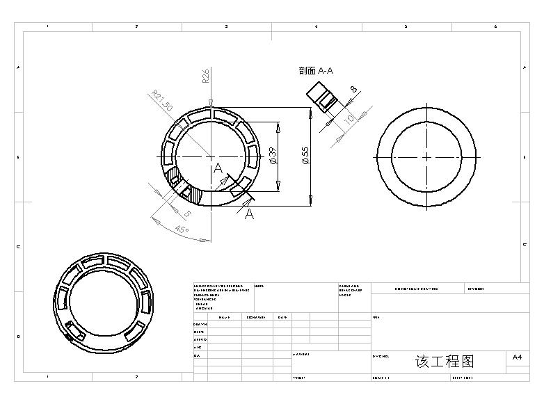

发表于 2008-7-23 22:16:27 | 显示全部楼层 来自: 中国
用断开的剖视图,设定深度,就能表达清楚了。

 楼主| 发表于 2008-7-24 08:48:38 | 显示全部楼层 来自: 中国重庆
原帖由 DINGXQ 于 2008-7-23 22:16 发表 http://www.3dportal.cn/discuz/images/common/back.gif
. u1 C% g$ L" m2 ~1 I  I用断开的剖视图,设定深度,就能表达清楚了。
$ Q# j8 @, Z# C% k
谢谢,你的解答,这样做,能解决一部份,好像还有一弧面没有表现出来。
发表于 2008-7-24 08:52:22 | 显示全部楼层 来自: 中国四川绵阳
剖面图就可以了,4楼图示那样

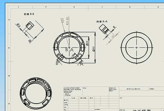

发表于 2008-7-24 10:41:15 | 显示全部楼层 来自: 中国北京
在左边设计树中选择你要表达的视图,在里面找模型中对应的特征,选择显示特征,需要的虚线就出现了  i$ y; ?/ }* I2 c% m2 H7 Y
2 t: U* E" z  q7 W& P5 |
其实4楼的方法很好,如果不想做剖面,试一下上面的操作吧' P) `$ _1 Z  T- E

发表于 2008-8-9 12:40:10 | 显示全部楼层 来自: 中国浙江金华
剖面图就可以了,试一下上面的操作吧
发表于 2008-8-9 14:58:16 | 显示全部楼层 来自: 中国上海
很简单的啊 用虚线表示也可以
