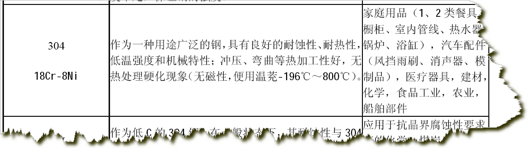

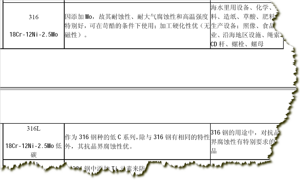

发表于 2008-7-24 09:15:09 | 显示全部楼层 来自: 中国上海
) T& F! z& g+ ^# r" r3 d
# c, [* }$ P3 w1 d; F: _0 F pic2.jpg 2 F! o$ n2 m- O0 D1 `$ z- B
& q9 W" \; ]% L/ u9 U% v
1 T+ X6 Q8 y: M+ g是从下面这本书里摘录的,你可以下载看看。
7 l& K1 p$ D8 C/ E8 G" @/ r( z
  v+ v5 i* \9 f9 d2 zhttp://www.3dportal.cn/discuz/viewthread.php?tid=341886&highlight=%B2%BB%D0%E2%B8%D6%BB%F9%B4%A1%D6%AA%CA%B6
1135026 + 3 应助
