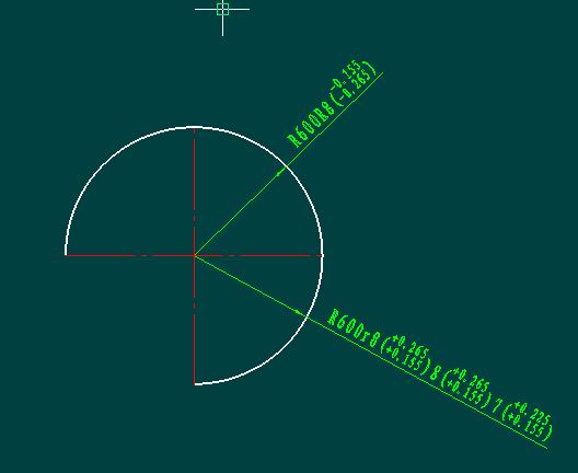

          大家喜欢用CAXA是因为它简单实用性,但这里我想提醒各位有没有遇到以下情况。
/ }  h! W+ D7 d$ s+ _' l              在做尺寸标注填写公差是:“输入形式是代号,输出形式是代号(偏差),当你填写"R"字母公差”,将图纸保存,下次再打开。再点保存。。反复四五次,那么这张图纸就永远打不开了。
, V) u7 S8 Q! u* p2 _1 _6 p
原因是因为你填写"R"公差后,下次打开你再尺寸编辑时会发现尺寸后缀重复了。如此以往。图纸就会打不开。。- T$ J; s9 S7 ]( L  E
          如果感兴趣的朋友可以一做便知。。。如情况属实,请跟贴,重在交流。。。谢谢!!! :handshake ,此贴不针对任何公司和个人。。。

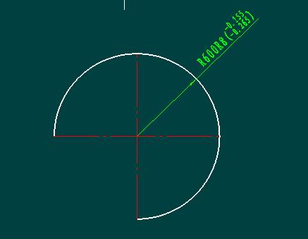

特别提醒各位网友,以上guojayu320网友发现的BUG情况属实,在电子图版中慎用R公差,稍有不慎轻则导致公差重叠,重则导致文件打不开的后果。也希望众多的网友参如测试验证,具体如何验证我做一个简单的说明:先新建一个窗口,随便回一条直线,标注尺寸,右键编辑,公差选代号输入,填入R5,输出也选代号(偏差)然后保存文件,再后直接点击保存的文件,打开图版,在编辑一下尺寸,记住R 级公差不要变我的r3版本就会出现两个公差,r2或r3.1有时候连续保存、打开几次文件就再也打不开了。提醒的目的就是防止网友的重要文件丢失,目前也有高手正在想法解决此BUG,我们期待中。。。。。。这一切可能都是R惹得祸。

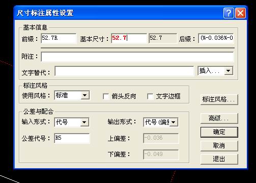

不行了,我的也是这样出问题。。6 K0 }+ \0 V7 ?* i
+ B  z& m: A, d. d+ c再次编辑时,原来的尺寸和偏差居然自动分别做为前缀和后缀了!如果不想出现双数值,只有分别删除。可是下一次再编辑时还是一样出现这种问题的。
) g$ G6 V2 A9 P7 I

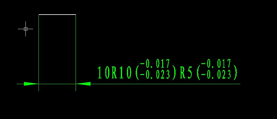

发表于 2008-7-25 16:51:29 | 显示全部楼层 来自: 中国河南郑州
试验了一下,直线标注有问题,直径标注没有问题。是不是R总是用于标注半径,CAXA给搞错了呀?

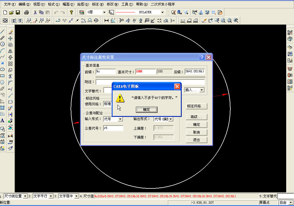

又试了几次,公差用R时没有问题,编辑多少次都正常,后缀不增加,也能打开。
9 K6 |6 x# [0 c' q+ C) P2 o换成小写 r 增加后缀了,多次编辑存盘都能打开,编辑两次多了两个后缀,第三次出现了楼上的情况,提示字符不能多于40个,但还能打开。

 楼主| 发表于 2008-7-25 23:54:55 | 显示全部楼层 来自: 中国江苏泰州
当你的文件提示公差“字符不能多于40”。你就得小心了,下次图纸基本就打不开了,标注圆形尺寸大R问题与小r问题还不一样。但是标线性尺寸,大小R问题都是一样的。。。各位注意。。。
