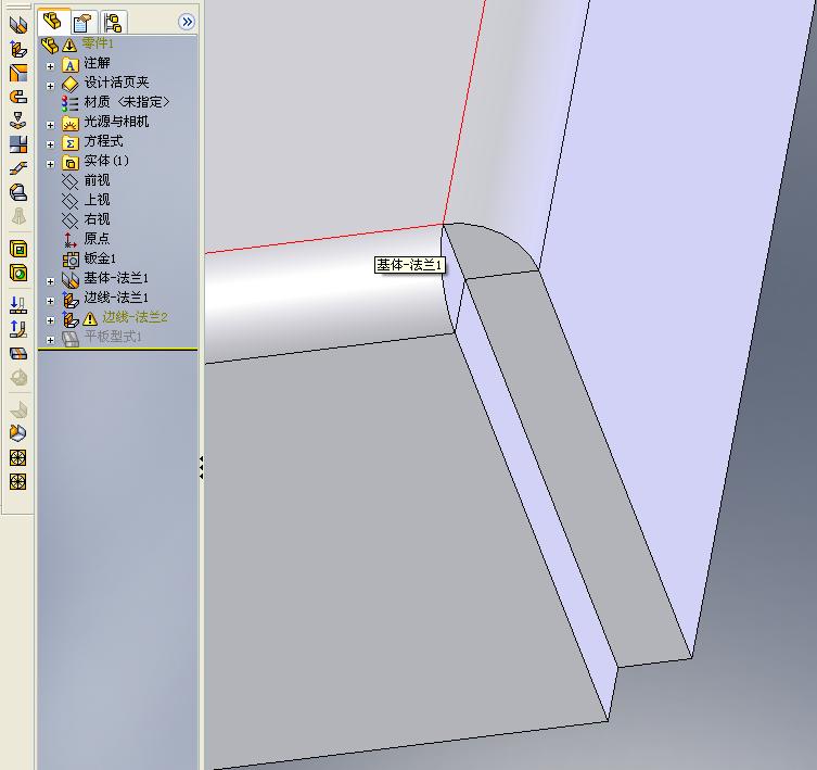

[求助] 钣金相交处怎么会出错的?
发表于 2008-7-24 09:08:12 | 显示全部楼层 |阅读模式 来自: 中国广东深圳
边线-线兰2出错..这是怎么处理的,大家?: G6 `, B' i, d. D, l: l
这里两条线不重合就不会出错.如果有缝就好像不太实际!

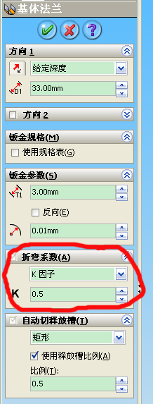

楼主,设置一下钣金的折弯系数。
 楼主| 发表于 2008-7-24 09:47:56 | 显示全部楼层 来自: 中国广东深圳
请问,设置哪里的参数?
发表于 2008-7-24 10:09:12 | 显示全部楼层 来自: 中国江苏南京
原帖由 120120 于 2008-7-24 09:47 发表 http://www.3dportal.cn/discuz/images/common/back.gif
$ O5 w, A2 Z' N& ?5 j+ q请问,设置哪里的参数?
2 o# D) V9 K) `在这里————折弯系数
发表于 2008-7-27 14:46:36 | 显示全部楼层 来自: 中国陕西西安
回复
楼上说对,最有可能的是钣金设置中的问题。
