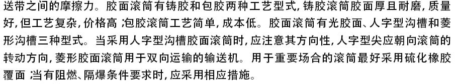

胶带输送机的传动滚筒。铸胶和包胶有区别吗?
发表于 2008-7-24 09:58:40 | 显示全部楼层 来自: 中国河南新乡
具体如下图所示:具体可对照附件!

学习了,不过现在一般都选用包胶的,毕竟价格便宜点,不过根据用的场合不同,选择不同的方式。

铸胶的可以有带沟槽的吗?
! n  z- d! h1 G; @& j/ u: M6 Z那种比较经济?
发表于 2010-4-10 17:03:15 | 显示全部楼层 来自: 中国广东广州
我们都是包胶 是工艺不同吧
