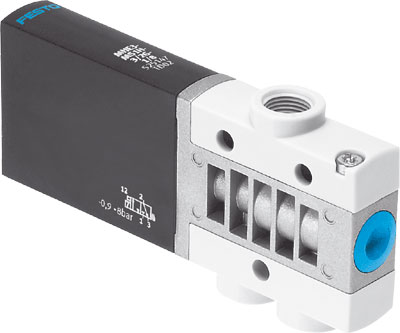

但应用肌肉气缸很可能会满足楼主的要求,我提供一套解决方案,仅供参考:
6 M7 A( A, B' Q! v- w6 Q9 M+ D7 ]! B' A& N! ^# r
肌肉气缸的优点是结构简单,密封性好,无爬行,初始力和加速度大,简单定位,重量与成本较传统气缸大幅下降,
1 m0 W) N6 z# q6 u& R% k! l! ^3 Q: j
# t- @; }0 ~( _但行程上的定位要用外部机械定位
0 F, [" f4 [6 I! H/ T) y0 u, ]* G( v) ]
. \1 L! A/ J) j( D  X( X' ]. \; K( Q对于楼主要求的情况,我建议使用两个肌肉气缸,一左一右来带动矩形平台往复运动,这样既减小了每个气缸的行程,也会增大运动频率,
) J' X* {+ p: `" w' A5 b' G
9 M" Q  P1 ~" P  f' f1 |* c而控制阀上,我建议楼主选用高速阀,二位三通的,G1/8接口大小的,这种阀响应时间是3毫秒,最大切换频率是280HZ,4 j- B5 ?9 L; [1 F
% f! v4 K- ?+ [" Y: e% k0 ^4 r! h该阀可以很好的满足楼主的要求,气路原理图参看附件中的技术资料,或者发站内消息给我
, o- g0 Z9 _! e1 e, Y9 n# w  l) I# S  f  u- K4 y4 J" e! r
上述方法在实际应用中我能查到的情况是肌肉气缸运动频率可达到90HZ,至于100HZ可不可以达到,只能去实践了。。。! I0 ~7 ]/ m3 U8 X  U8 b5 r
