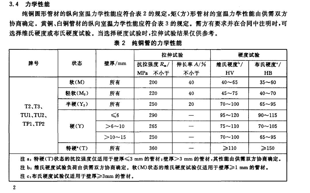

最近我公司订购了一批T2换热管,规格为Φ25*1.2,状态为Y2
& d8 ]3 ?: B$ k# z; `) |2 wΦ19*1.2,状态为Y2$ m7 R1 b4 V7 b7 H
生产过程中供方告知部分换热管由于退火原因导致硬度过大,但我查看了GB/T1527-97标准中并没有硬度要求。请问怎样才能证实这批紫铜管能不能用啊。

在GB/1527-2006-中有相关的要求:/ f. |, L% ?0 e5 R
铜和铜合金拉制管

 楼主| 发表于 2008-7-24 11:15:54 | 显示全部楼层 来自: 中国山东济南
看到二楼的贴图了,请问在哪儿可以下载这个新标准啊。
