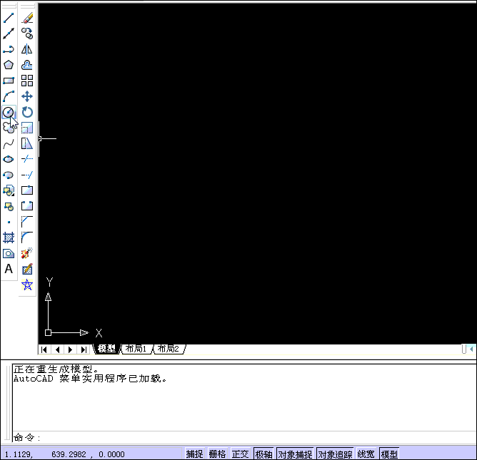

要画多个同心圆,能不能在画完第一个圆之后,在画其余的圆时省掉再点圆心这一步骤,直接在命令提示下输入直径就行了,,
发表于 2008-7-24 15:21:08 | 显示全部楼层 来自: 中国浙江宁波
先画一个圆,再画其它的圆时要同心的话,在要求输入第二个圆的圆心时不选择点而是输入@符号,然后回车,绘制的圆就和第一个圆同心,绘制时要注意紧接着第一个绘圆后执行;
