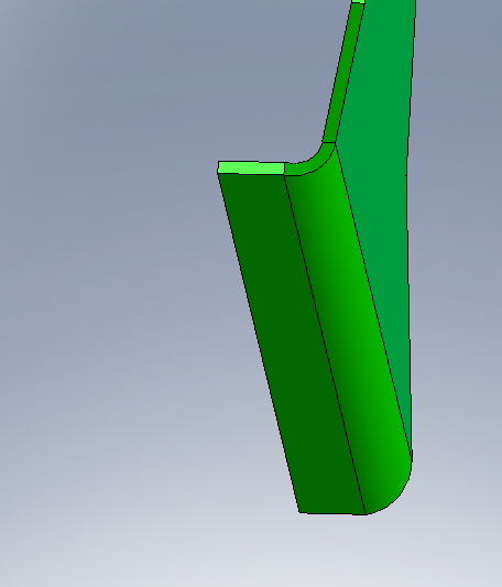

请问在这个钣金转角处怎么做个冲进去的筋啊!!!
 楼主| 发表于 2008-7-24 11:19:50 | 显示全部楼层 来自: 中国上海
转角冲筋

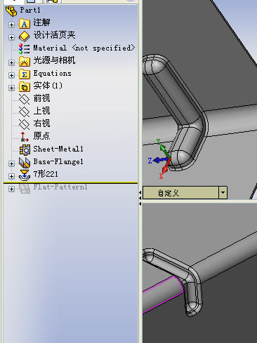

发表于 2008-7-24 11:47:51 | 显示全部楼层 来自: 中国河南郑州
你说的是不是这样的?

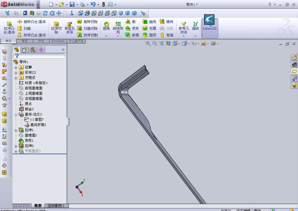

发表于 2008-7-24 12:54:38 | 显示全部楼层 来自: 中国广东中山
用成型工具很容易做到,给个SW2007文件你参照下:9 j$ ]& ?0 {. h* u+ n% \4 E
. R$ S4 x" _  N  v* K4 ^ 1.jpg & ~: y/ e6 G" h9 I* K! _  l- P5 I
9 Y0 C/ X, B7 H8 y
SW2007: 成型工具.rar (156.53 KB, 下载次数: 34)
