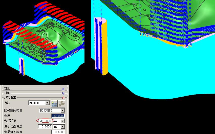

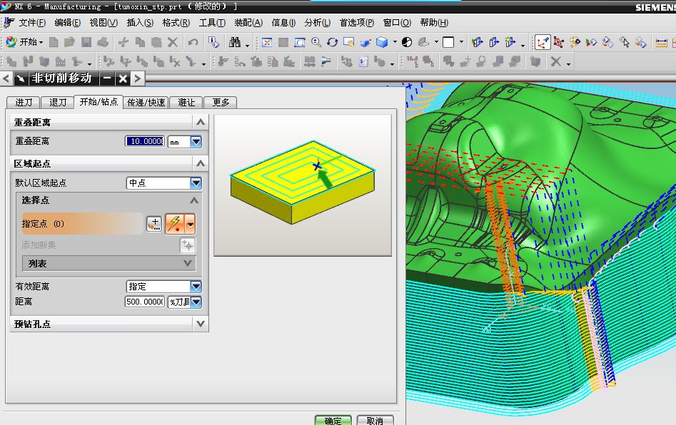

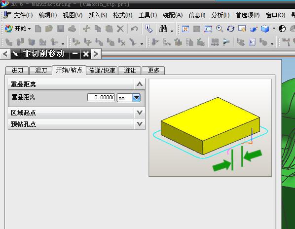

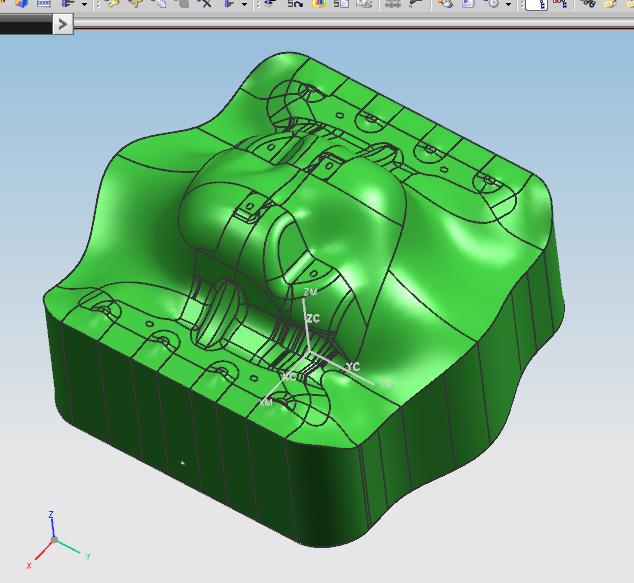

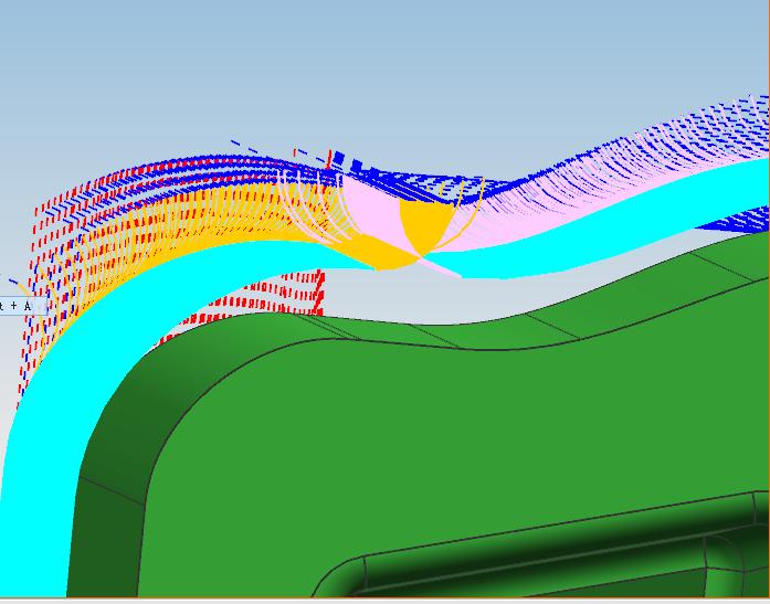

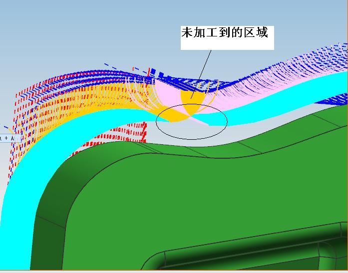

在加工中一个地方竟然没有切到!郁闷?请各位看看& I: D) W( {+ v2 ^0 _
如图:
- m  I4 Q) P' w! g& Z8 e( \1 t; z' _
将非切削参数中的 重叠距离 设为 0 时,问题存在. ~/ Y, t# p+ ?# G7 O
将非切削参数中的 重叠距离 设为 5 时,问题仍然存在
9 o" s# J. b: j8 m7 Q数值增大时计算的程序几乎没有变化?怎么回事?
3 K( ?7 p% ~6 D, ?* Q/ m1 F  ~5 Q用4.0 版本计算就没有这样的问题,很奇怪UG6.0 怎么会有这样的严重错误呢?* V$ I$ O( |1 Q* @# u

 楼主| 发表于 2008-7-24 12:54:13 | 显示全部楼层 来自: 中国河北秦皇岛
如果大家没有看清楚的请参考以下图片解释

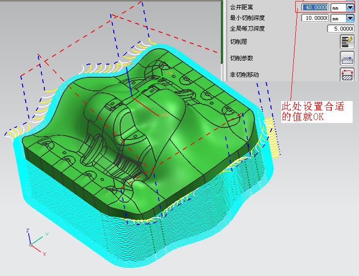

发表于 2008-7-25 09:57:11 | 显示全部楼层 来自: 中国河南南阳
楼主的图是转到UG来的吧!
转来的文件容易出现这样那样的问题,这个文件只是恰好没在以前版本中出问题而已,这个问题应该是对应的面有缺陷,解决办法如下图,将红圈内的数适当加大就可以了. 未命名.JPG

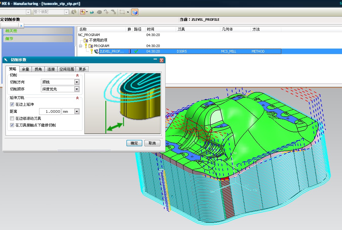

 楼主| 发表于 2008-7-25 22:59:00 | 显示全部楼层 来自: 中国河北秦皇岛
回答楼上几位朋友的问题:
) ~" ~6 y* c! H4 u6 n: s4 V1,抬到多只是让它的竖直侧面质量好些,应为那个地方有公差的
9 A. W, R0 s" M1 |& [2,合并距离的方法我早已经试过了,合并距离我并不赞同给那么大的值,很容易导致过切!
6 o' P( Y. O  u' Y* n3,我相信原因肯定在, C! N! f5 }1 p" F
“转来的文件容易出现这样那样的问题,这个文件只是恰好没在以前版本中出问题而已,这个问题应该是对应的面有缺陷 ”
  }  w% f9 e/ _( g" v5 N- @呵呵呵,闹了半天问题总算解决了,谢谢大家一起探讨,其实本人用UG也有好多年了,6.0版本也不过几天,出了个这样的问题让我对6.0的版本有点失望,不过,软件会越来越好,自己慢慢适应吧,多做检查就OK了
发表于 2008-7-26 14:42:34 | 显示全部楼层 来自: 中国广东深圳
[quote]原帖由 cuixuanfeng 于 2008-7-24 19:38 发表 http://www.3dportal.cn/discuz/images/common/back.gif- @/ z0 E; ^5 M7 X: k( i- @
我看了你的这个了,你最好能用6.0做一个,你的程序好像是其他版本生成的8 h1 h" _/ h3 h
我现在发一个我得带刀路文件,共二十个压缩包 [/quote; a, g- ^- i& K6 J2 e; }& r
]绝对是6.0原生,一个小参数而已
发表于 2008-7-26 14:49:26 | 显示全部楼层 来自: 中国广东深圳
6.0可能有这样或那样的bug,但绝不是这个。

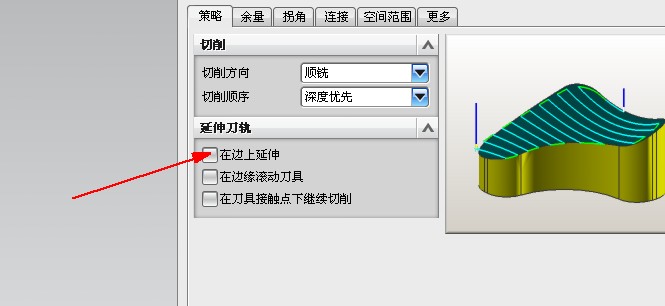

发表于 2008-7-30 09:41:29 | 显示全部楼层 来自: 中国广东深圳
原帖由 cuixuanfeng 于 2008-7-29 23:39 发表 http://www.3dportal.cn/discuz/images/common/back.gif
2 F8 f, s# C$ R) `( I15楼的同志,你的这种方法是不行的,你自己验证了以后再发上来吧
$ H0 ~; ^  q  ?, p8 s! u
验证什么?第一张图片就是!我至于这么无聊,用什么其他版本出,再用6.0来蒙 你吗?; p  D( q! R' r  a4 I$ e$ m& z

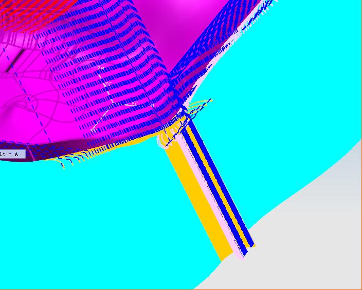

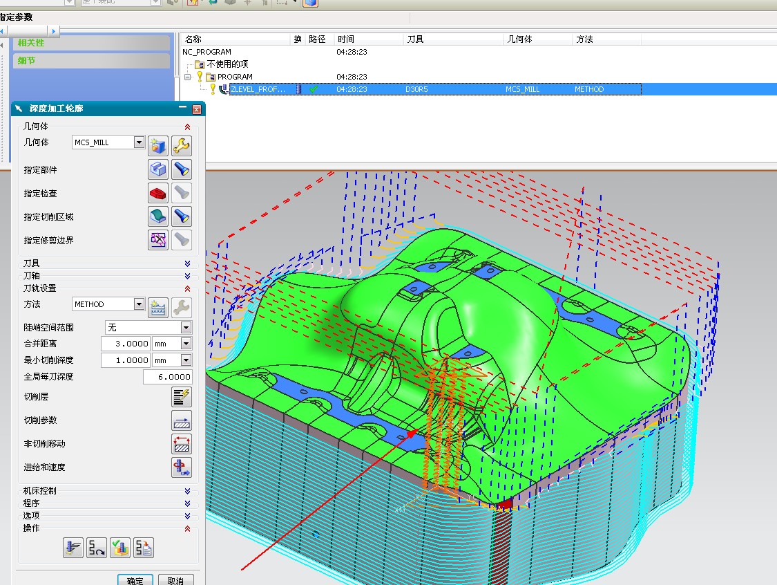

发表于 2008-7-30 09:51:30 | 显示全部楼层 来自: 中国广东深圳
原帖由 cuixuanfeng 于 2008-7-24 19:38 发表 http://www.3dportal.cn/discuz/images/common/back.gif. y3 Q5 Z* \& c! d* p8 A
我看了你的这个了,你最好能用6.0做一个,你的程序好像是其他版本生成的* b+ d# e& N1 X
& P! n/ ?# J, p4 @/ n
再发一张图片7 [' Y  Z3 {, W+ E
楼主记住:不要动辄以你的阴暗心理去瞎揣测别人!9 f1 ]$ f8 v) ?2 {" z
又:你从哪儿断定我是用其他版本生成刀路?
7 ?; R8 ?- f9 _% Y3 R) a6 E/ g8 b
: @; H8 }2 D/ Y[ 本帖最后由 jg123 于 2008-7-30 10:15 编辑 ]

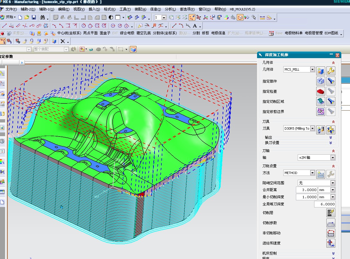

发表于 2008-7-30 10:04:15 | 显示全部楼层 来自: 中国广东深圳
看   看     吧' f/ Q! J* _' C" x& |" t
+ v( h$ g7 c9 V$ V; W  e

发表于 2008-7-30 10:08:41 | 显示全部楼层 来自: 中国广东深圳
只要加上我图片中的那个参数,什么合并距离、在刀具接触点下继续切削都可以不改
发表于 2008-7-30 10:11:14 | 显示全部楼层 来自: 中国广东深圳
看清楚了,我这是直接生成的,当然是用的6.0024
