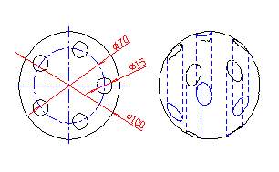

來一題簡單一點的求體積-請用CAD畫喔

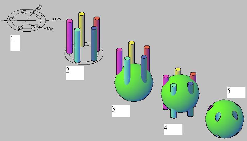

步驟1畫出平面圖,如圖16 [5 H% K0 F2 L8 n2 Q+ ?$ P- @
步驟2將ψ15的5個圓extrude3 y# m! y& C+ P: c* W- Q
步驟3畫出ψ100的球4 j5 O& h) }0 Q* V5 a
步驟4將該球往z軸方向move 50
* i$ m. e" Q' e: n# a7 a: p步驟5將球和ψ15做subtract ) c! k8 T1 P: |) o2 A
完成
