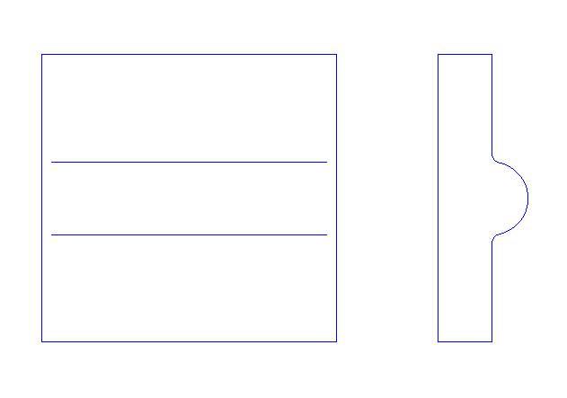

[已解决] cad中侧面图的倒圆在主视图里画成直线还是不显示?
发表于 2008-7-24 14:40:57 | 显示全部楼层 |阅读模式 来自: 中国河北石家庄
具体的是 一个面中间加了一条半圆的径 平面与半圆径之间再倒圆 那从主视图 也就是正面画的时候 是画出交接线 还是不画呢?请高手帮助 谢谢问题补充:也就是说一个平面上有个半圆形的突起条 就像田野里的垄那样 而且在这个半圆垄和平面的交接处也是有圆角的 那画主视图的时候画出那个垄来么?不好意思 我说的有点不清楚 表达不出来``` QQ截图未命名.jpg
7 s' q' E% a0 G/ k1 a6 T$ w就这样的
! w) U' X6 ?' D& a' ^, N在主视图上用画出来吗?

制图标准是规定光滑相切面不画出交线,但为了更清楚的反应出零件的整体形状,是可以画出。

发表于 2008-7-24 22:21:21 | 显示全部楼层 来自: 中国
可以这样画

发表于 2008-9-15 19:51:13 | 显示全部楼层 来自: 中国广东广州
一般光滑连接规定是不画出···+ D4 Y2 `) T+ e6 J- _
但是为了容易表达图形形状,允许画出线···
$ H. e& T5 Q# j& }8 _6 T& d8 w以前的画法习惯像3楼一样画出两头不到边的相贯线···
发表于 2008-9-15 19:56:11 | 显示全部楼层 来自: 中国江苏镇江
可以不画的
发表于 2008-9-16 12:05:04 | 显示全部楼层 来自: 中国四川绵阳
不要画,画了有时反而会引起误解
