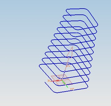

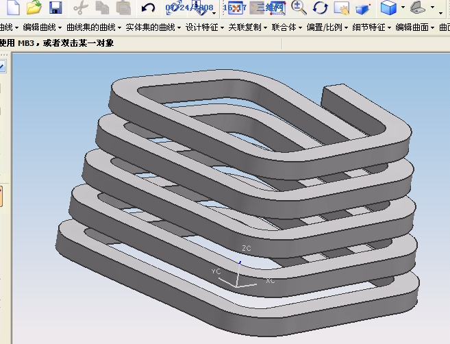

这种弹簧是怎么做出来的,有那位网友知道!给我个方法!谢谢

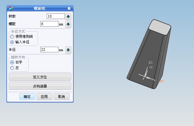

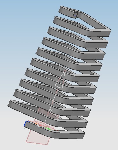

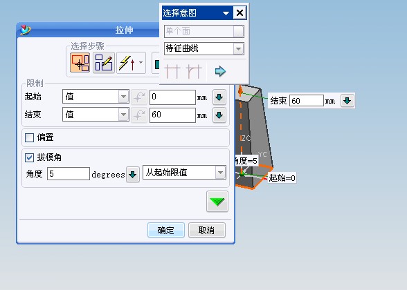

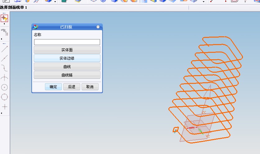

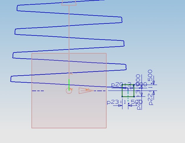

这个就是异形弹簧,我的思路大概:草图--拉伸--拔模--做空间螺旋线---投影--扫略
阿帕奇 + 3
发表于 2008-7-24 19:15:08 | 显示全部楼层 来自: 中国浙江台州

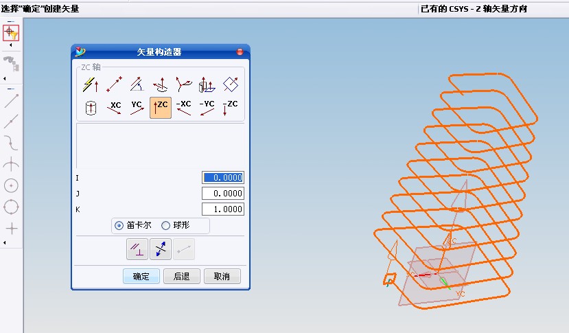

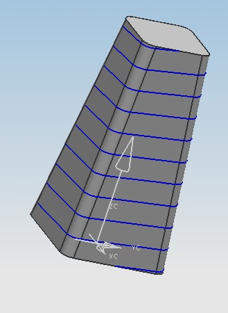

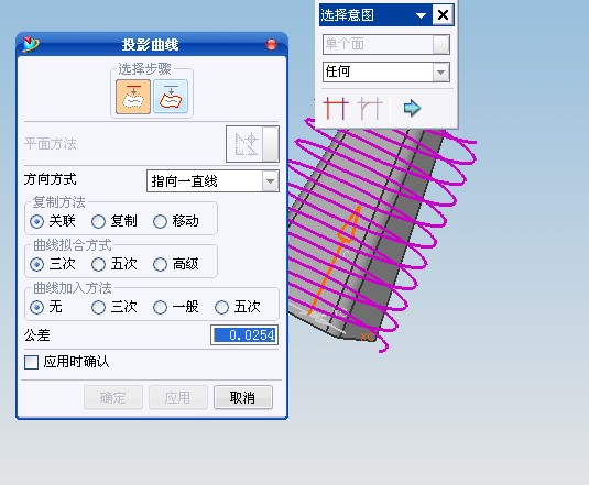

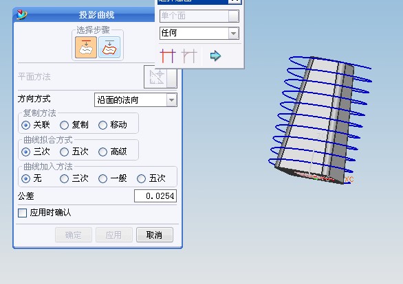

用投影的方法-----先做四方体------在四方体中心做一条直线---------在围绕四方体做螺旋线-------点投影命令(在方法方式中选择,指向一直线,选择直线)------最后在螺旋线端点画矩型线扫掠
阿帕奇 + 3
发表于 2008-7-24 20:03:48 | 显示全部楼层 来自: 中国山东威海

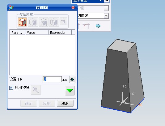

楼主可以现做出带锥度的四棱台,然后圆角,在插入螺旋线,然后选择:插入---来自曲线集的曲线---投影:投影是现在沿一条直线投影,然后选择螺旋线,在选择各个面,确定就可以投影出需要的螺旋线,在用已扫描命令就可以
