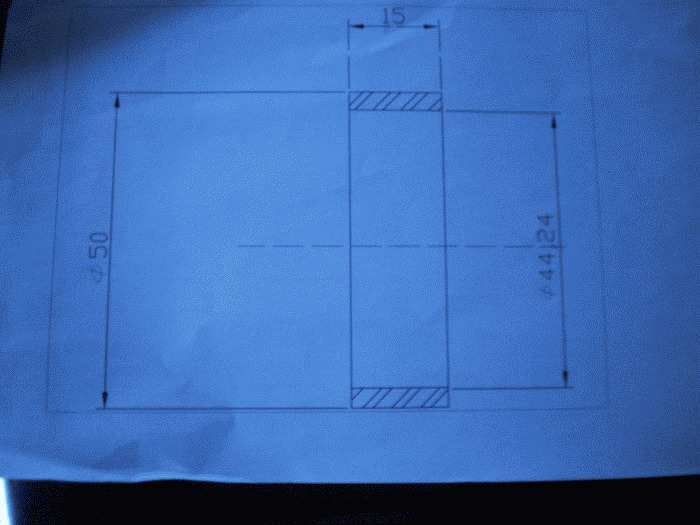

数控车加工薄壁圈厚度15正负0.1怎么保证?2 p6 d4 D8 E: b( p1 L* Q/ W7 G+ w
此工件是薄壁圈,现在15的尺寸要用割刀一到下,应为公差正负0。01,我想撑内孔加工,不知道夹具该怎么设计?求教

 楼主| 发表于 2008-7-24 18:29:46 | 显示全部楼层 来自: 中国江苏无锡
对不起我写错了是15正负0.01

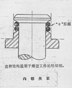

发表于 2008-7-25 10:18:10 | 显示全部楼层 来自: 中国山东烟台
可采用轴向加紧,或加工量小可用O型圈涨紧

发表于 2008-7-25 20:30:28 | 显示全部楼层 来自: 中国重庆
可以把零件发一下吗.二维图都可以.15正负0.01mm是壁厚吗?

发表于 2008-7-28 15:20:31 | 显示全部楼层 来自: 中国辽宁沈阳
做一个辅助的内孔涨紧套,应该能够起一定的作用。
发表于 2008-7-28 19:05:26 | 显示全部楼层 来自: 中国山东青岛
11楼的工装不错可以试试。

发表于 2008-7-30 21:45:54 | 显示全部楼层 来自: 中国广东深圳
你要把图纸和工件材料发过来

发表于 2008-8-6 02:03:11 | 显示全部楼层 来自: 中国湖北武汉
10楼的说法有问题,楼主问题是要保证壁厚精度,如此的话还不如粗加工后直接上平面磨,一次磨一批出来
$ H0 A/ q% C& Z; g& U6 X4 `# k
2 m+ C5 A' s- g2 C* x7 |% Z2 H% Y个人认为既然上数控应该是有批量的,在装夹上花太多时间肯定是影响效率的,因此涨紧套也不合适,何况还有涨紧套的累积误差,要达到±0.01的精度也不那么容易。, A* X& N  f  v+ e4 P8 o9 H
$ C" R' j# n' R4 q6 i/ A! y是否考虑做专用夹具或采用气动卡盘,不过还要看工件直径大小
渔樵 + 2 技术讨论
发表于 2008-8-6 06:54:03 | 显示全部楼层 来自: 中国上海
支持楼上的,如果只要求厚度公差,不用上数控车,普车留磨量后平磨两面。
