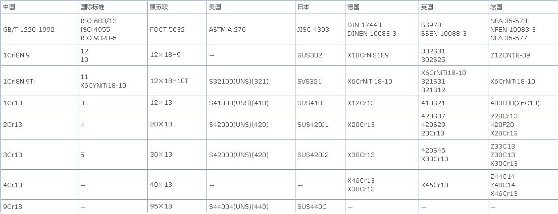

请各位帮看看附件中的材料编号对应国内材料是什么材料,谢谢!

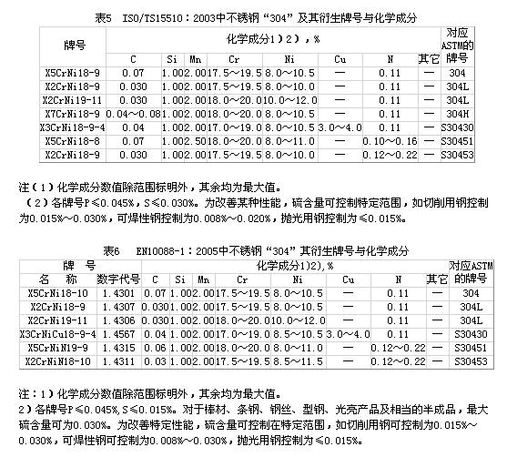

BS EN 10088-3 Stainless Steels -Part 3 Technical delivery conditions for semi-finished products, bars, rods and sections for general purposes., W; }. e. h, N5 X% ?7 @2 A% F0 G
你可以借鉴这个英国的标准。现在EN(欧洲)标准已经统一。对应的牌号:
  n+ Y8 O: Z; O$ _5 w! ?% P美国304L,中国00Cr19Ni10。
6 ?$ |, d  e1 v2 n; t, E' Y: f
9 d0 G2 p/ n# M0 G! T5 p# s/ T- E0 R目前国内对不锈钢的叫法,本人感觉都是以美国的牌号的叫法较多,所以采购的时候只说是304L,一般都知道。

发表于 2008-7-25 17:39:54 | 显示全部楼层 来自: 中国上海
参考附件中的图片o(∩_∩)o

发表于 2008-7-29 11:16:27 | 显示全部楼层 来自: 中国江苏南京
中国00Cr19Ni10已经过期,在GB/T 20878-2007中00Cr19Ni10已经被022Cr19Ni10替代。
