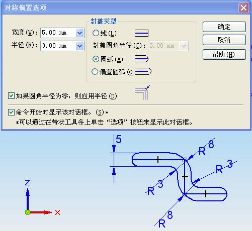

在solid Edge中对称偏置参数设置中的半径怎样使用?
" B: w/ `9 q  e8 w6 U不管怎么设置都是宽度在起作用呢?而半径好像没有任何作用。

半径的参数设置是宽度设置的一半,如果不是一半的话,你做的偏置在端部就不对称。
: D5 a" W' D5 j# n! H# \还有一种是要偏置的线有弯角,你设置的半径才有效。6 G! F+ [5 ^+ R; X' C/ r. M$ v

谢谢!问题己经解决.
