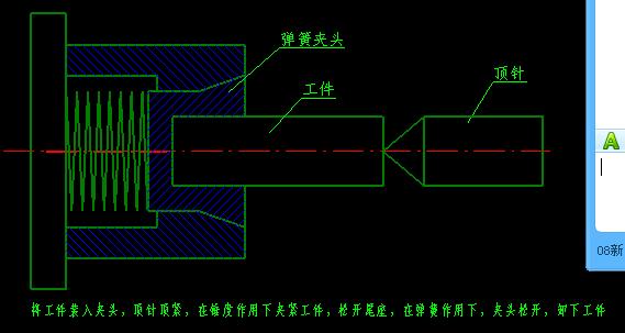

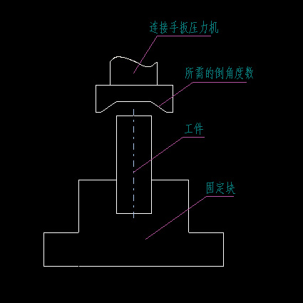

发表于 2008-7-25 23:03:52 | 显示全部楼层 来自: 中国河南洛阳
如压制出来的零件硬度不是很高,不妨采用压制倒角的方法试试,一边压完压另一边,如图:
渔樵 + 2 应助

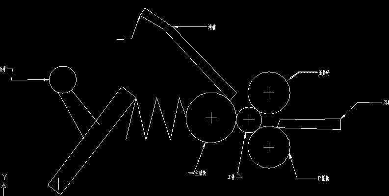

发表于 2008-7-26 10:44:55 | 显示全部楼层 来自: 中国江苏苏州
移动扳手工件经滑道进入工位,主动轮带动工件转动刀具靠近完成倒角,再移动扳手工件掉落下一工件进到工位在一次开始。3 O9 e' _! X  I$ B# d. G

 楼主| 发表于 2008-7-26 16:12:40 | 显示全部楼层 来自: 中国广东珠海
回7楼:积压我做过试验不行,挤压倒角变形产生裂纹影像性能。. v! @7 ?) \$ ~% K: u
回8楼:我委托给仪表厂用仪表车干过效率低,仪表厂最后两毛钱一粒都不干。8 D* c5 I$ q) J
回9楼:产品尺寸小,材料以钨为主,刀具磨损太快,这种方法效率也高不了。9 o5 }* x- ]6 J! _6 u
