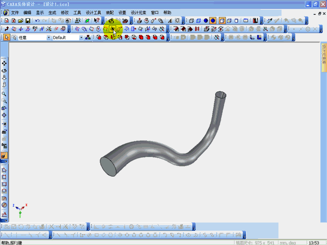

将如图1所示的曲面,生成实体,大家是怎么做得。

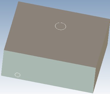

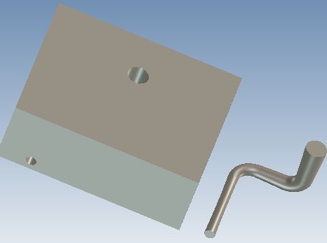

7 U% E8 R- ^7 O) j% @0 g: }( B我的方法:取一实体(长方体),完全包裹曲面,如图2,选择长方体,shift+曲面,分裂零件,得到如图3的结果。

我想知道是否有直接转换的命令.

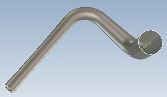

请教楼主,你那实体零件的上端直径和下端的直径好像不一样大,你是怎么做到的?
