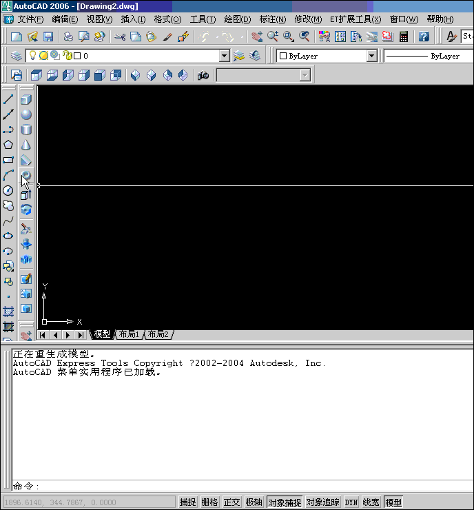

发表于 2008-7-25 10:07:40 | 显示全部楼层 来自: 中国广东广州
回一楼:  [2 [9 m# n/ F" Q/ g/ `
