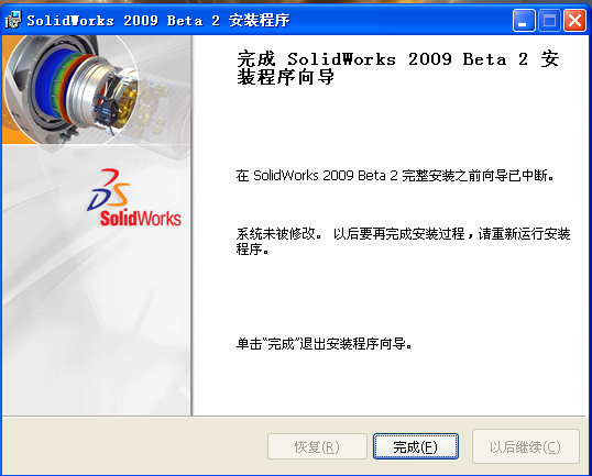

安装不起来啊,下载了老半天,装起来的朋友帮帮忙啊!
提示错误图片
提示错误图片

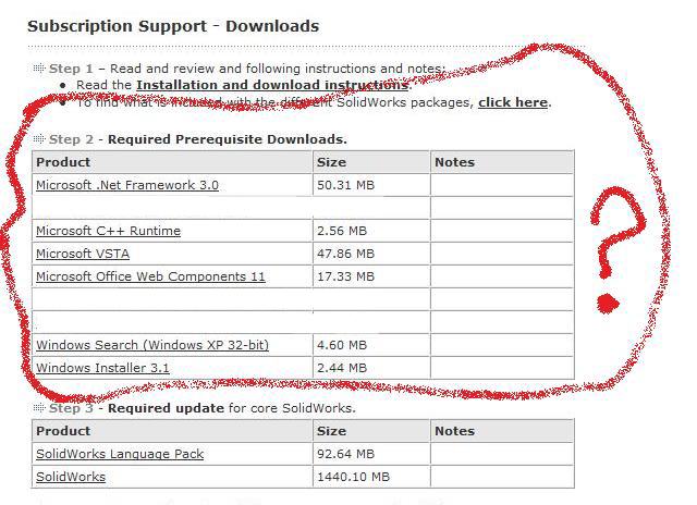

这个图片内的东西也要装么?
这个图片内的东西也要装么?
发表于 2008-7-25 16:53:32 | 显示全部楼层 来自: 中国广东中山
回复 4# 的帖子
图片前面三个文件就是我上面帖子发的,你再自己去微软官方网下载以下补丁:
5 @; g" L1 y1 `, F* b4 R+ W% ^+ b3 B  u( q
+ m3 P6 s+ F3 Z' ^; Jmicrosoft Office web Components 11, E. j" M6 W/ L+ S
. y- T9 P2 A/ [: l: ^+ _Windows Search (Windows Xp 32-bit)% X8 B( o2 v: H5 X5 `/ S
$ Y7 v- T7 J' r' U% d7 [) A
Windows Installer 3.1

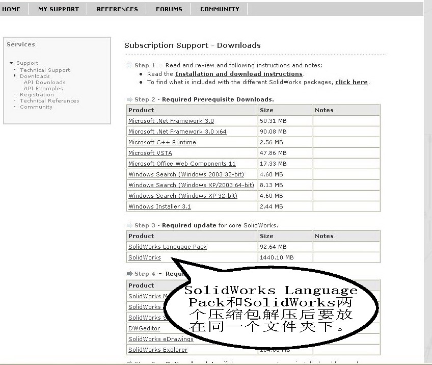

发表于 2008-7-28 22:15:35 | 显示全部楼层 来自: 中国江苏无锡
你是否执行如下图的操作呢!否则的话,是没法装起来的.
