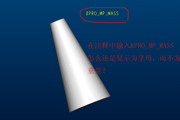

如题:如何把模型的重量设置为参数,并在族表中应用,最好能在模型中显示,请各位指教?
发表于 2008-7-26 23:52:39 | 显示全部楼层 来自: 中国江苏常州
模型的重量,在破衣里已经有变量了:PRO_MP_MASS。在需要引用的地方,直接使用&PRO_MP_MASS 进行引用即可。
xinyazhu + 5 应助
 楼主| 发表于 2008-7-28 09:03:19 | 显示全部楼层 来自: 中国江苏苏州
怎样在注释中或族表中应用呢,楼上的能否举个例子
发表于 2008-8-18 19:05:39 | 显示全部楼层 来自: 中国辽宁朝阳
回复 1# 的帖子
参数PRO_MP_MASS可以提取 也就是显示  因为它由模型几何结构决定
# e* J2 v; L9 Z1 ~而不能设置  即 族表中参数是由表值来驱动.. N+ N1 K1 S) _3 {, T$ e- t9 \
注释中或族表显示参数,例如PRO_MP_MASS 6 h3 e2 \/ w7 |1 }8 }
只要在参数前边加 &   即输入&PRO_MP_MASS

 楼主| 发表于 2008-8-19 14:10:00 | 显示全部楼层 来自: 中国江苏苏州
听明白了,可是实际操作就是不能如愿:图示为注释中的重量显示;对于在族表以及注释中的重量显示哪位高手可否作个简易教程?

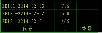

发表于 2009-6-19 10:21:29 | 显示全部楼层 来自: 中国湖南株洲
我想楼主应该问的是族表中的重量,如图,是对于不同尺寸、相同形状的各个零件的重量如何表示?
