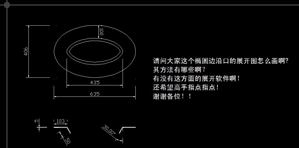

现有一个椭圆形的板金件,不过小弟不知道怎么画其沿口的展开图?# |  z7 v1 `# ?. o# C  v7 b2 B
还请各位大侠指点!小弟在此谢谢各位了!!
 楼主| 发表于 2008-7-25 15:10:07 | 显示全部楼层 来自: 中国广东广州
图形是这样的!!
能不能帮我算一下啊!!
发表于 2008-7-25 16:56:31 | 显示全部楼层 来自: 中国江苏扬州
你的图画得还很不全$ _/ B- D2 {& O. N
/ {. ?! f/ s9 y4 U
三维实体在目前CAD中是无法直接展开的。/ j+ u, G# B0 [( e5 k8 W4 F' O
6 x% N+ n  e4 H7 g
对于展面分:可展与不可展两种,
) I' [! W' w1 @$ O: r. ~5 @5 S4 y. T; B
不可展:只能近似了(参观一下板金放样)

 楼主| 发表于 2008-7-26 08:30:31 | 显示全部楼层 来自: 中国广东广州
在CAD是不可以展开啊,不过有没有高手可以用数学方法解决一下啊??" {) y* m' m, k, `$ s+ b/ I
谢谢了!!

发表于 2008-7-28 12:38:28 | 显示全部楼层 来自: 中国辽宁大连
只是一个翻孔钣金件,外形尺寸是不变的(可以忽略),只是计算一下翻孔前内孔尺寸就可以了。查一下《冲压模具手册》根据你的材料及弯曲半径选取中性层系数计算就可以了。

发表于 2008-7-29 20:51:39 | 显示全部楼层 来自: 中国
回复 1# 的帖子
有一个变通的办法:在画椭圆之前,把PELLIPSE系统变量设为1,这样画出来的椭圆是由圆弧连接成的二维多段线,偏移后仍是圆弧。展开时就可以分段按圆锥展开,最后连接起来。
