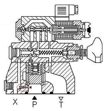

板式先导溢流阀有个X口,那是用来干什么的?; Y; B1 \# q: o, u3 O& h
是不是远程控制口?7 ?# B4 i+ D3 R
如果把它通到T(回油)腔,会出现什么情况?

板式溢流阀底部除进回油口外有个小孔是远程控制口,不用时堵住,不能与T口联接(压力平衡,会导致溢流阀压力失调).

板式先导溢流阀有个X口,那是远程控制口,在阀的内部它已与P口经节流孔相连(见图)。如果将它与T口相通,会出现系统工作混乱的情况。如果系统的流量较大,溢流阀不工作(无溢流),而系统流量较低,则可能使系统压力不够。9 ?8 {8 b$ b0 Y% h4 R
板式先导溢流阀用作内控时,阀块上不作X口的油道,溢流阀用外控时,再将X口与控制源相连。

可以连接比例溢流阀或者电磁阀实现远程控制,也可以接压力表。由图可以明显看出,和左侧螺塞孔连在一块的。

老兄,X口的作用你肯定知道呀。7 q' x4 r( `9 q# T& v- o/ p3 ?5 F
2 l) q& O6 y6 O$ i4 W2 _
有意义的是X口和T相通,就相当于P通T了啊,只不过有一个节流小孔是φ2的小孔,这时溢流阀就不起作用了,系统长时间就溢流,,还叫什么溢流阀.叫常开阀得了.
