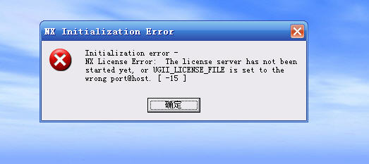

各位大虾.小弟今天的电脑被网管改了名字之后UG就起动不了了.请问UG能像PROE一样能直接复盖吗?

发表于 2008-7-25 16:51:02 | 显示全部楼层 来自: 中国四川绵阳
是否改了电脑名称而影响了许可证文件,我记得4.0的安装时许可证文件需要本计算机名称。
发表于 2008-7-25 16:58:41 | 显示全部楼层 来自: 中国广东梅州
如果改了电脑名字ug还能够启动那就是怪事了& F! e1 N5 M% ~/ K. m0 V$ r
找到你的nx4.lic,
9 P) K9 t7 _, E3 F/ X将第一行的 servea 后面的名字改为 你现在的,
) M( ?9 x8 x8 ?6 U: z
7 Y/ B/ H  \3 W, h然后在lincese tool里面停止 服务,再打开服务,应该就可以运行了
阿帕奇 + 3
发表于 2008-7-25 17:18:37 | 显示全部楼层 来自: 中国浙江台州
把许可文件里的你的电脑名称改成你现在的电脑名字,然后再启动服务就OK了啊

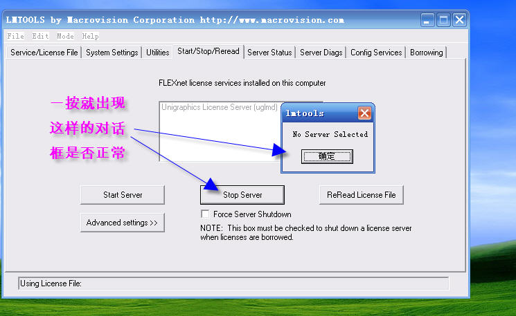

 楼主| 发表于 2008-7-25 17:58:44 | 显示全部楼层 来自: 中国广东深圳
LIC文件里面的电脑名字我已经改过了,但是在lincese tool里面不能 停止 服务,一点击就出现下图提示:

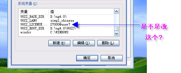

环境变量里的也要改!
 楼主| 发表于 2008-7-26 09:29:27 | 显示全部楼层 来自: 中国广东深圳
我改了下面的电脑名是否正确.但是还是不行出现图二内容:

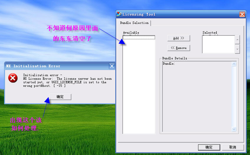

7 h, \% B4 e3 a  k 07-26-1.jpg - \9 d" a6 J+ R/ b+ Q3 b/ f
# V: ^) Y4 ?( W4 T8 w; r
这样能否有救?请教大家帮帮手?
发表于 2008-7-26 10:56:32 | 显示全部楼层 来自: 中国陕西西安
你把lincese tool里的license文件的路径看一下,是否正确,再start server,看看。
6 P* P' M0 D9 s" Z另外,在start server前,必须在service/license file 页选中Unigraphics License Server,才不会出现No server selected 的提示。

发表于 2008-7-26 12:45:39 | 显示全部楼层 来自: 中国浙江金华
从装时不要忘了把环境变量里的有关UG的参数删除掉,否则还是没有用的

发表于 2008-7-26 19:01:28 | 显示全部楼层 来自: 中国黑龙江哈尔滨
原帖由 西域鹰 于 2008-7-26 11:20 发表 http://www.3dportal.cn/discuz/images/common/back.gif5 J+ x  z) l' f# t9 H% Q
谢谢各位啦?看来我是搞不定啦?只有重装算了?
27000端口没给您封掉吧?
