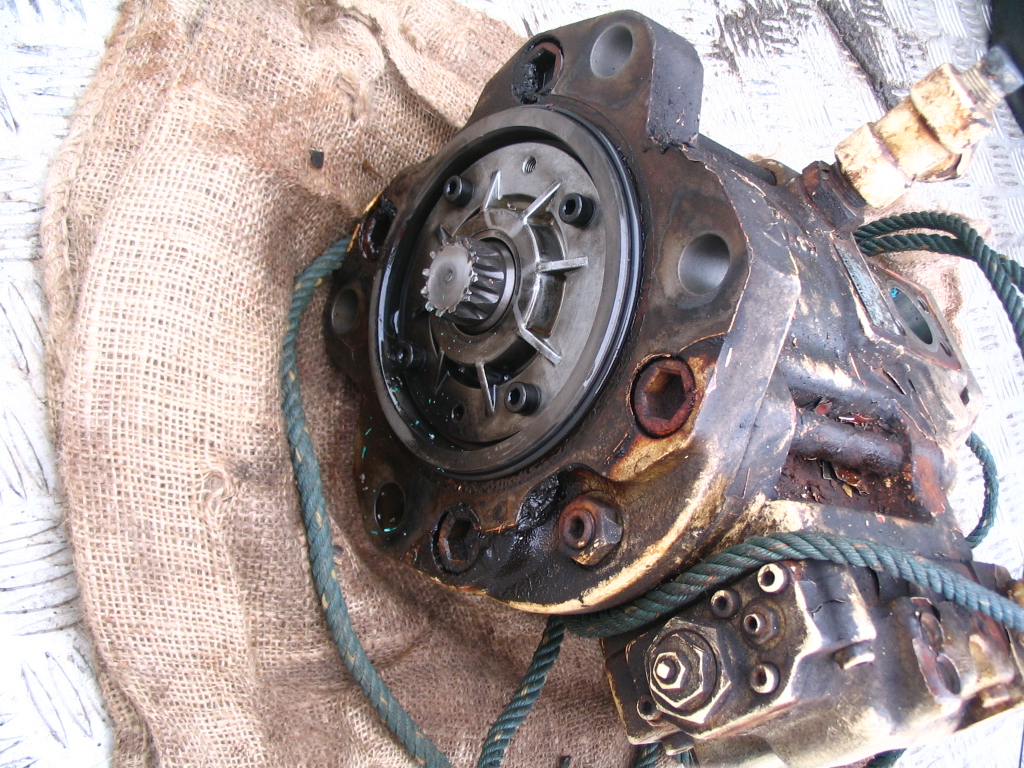

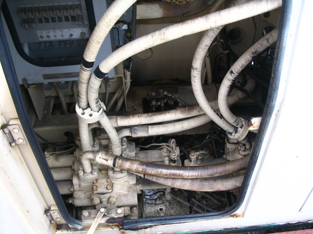

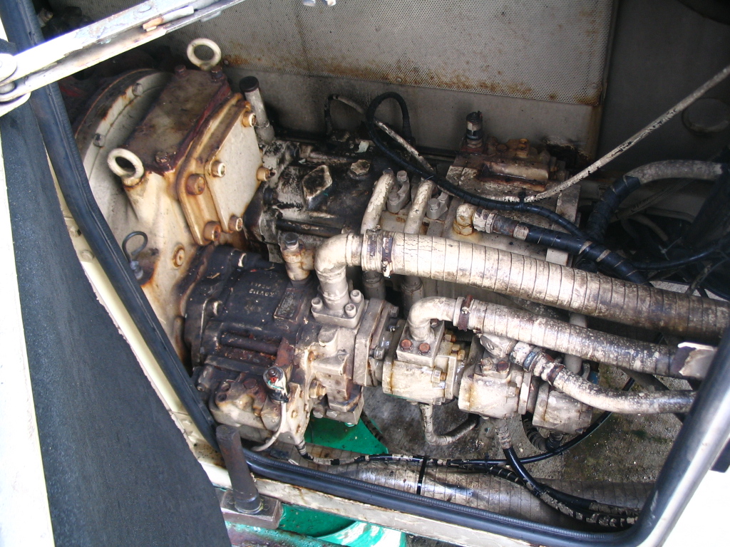

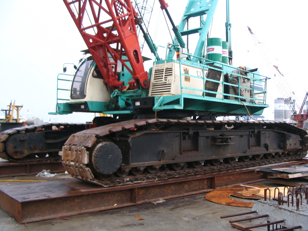

开始说明情况。

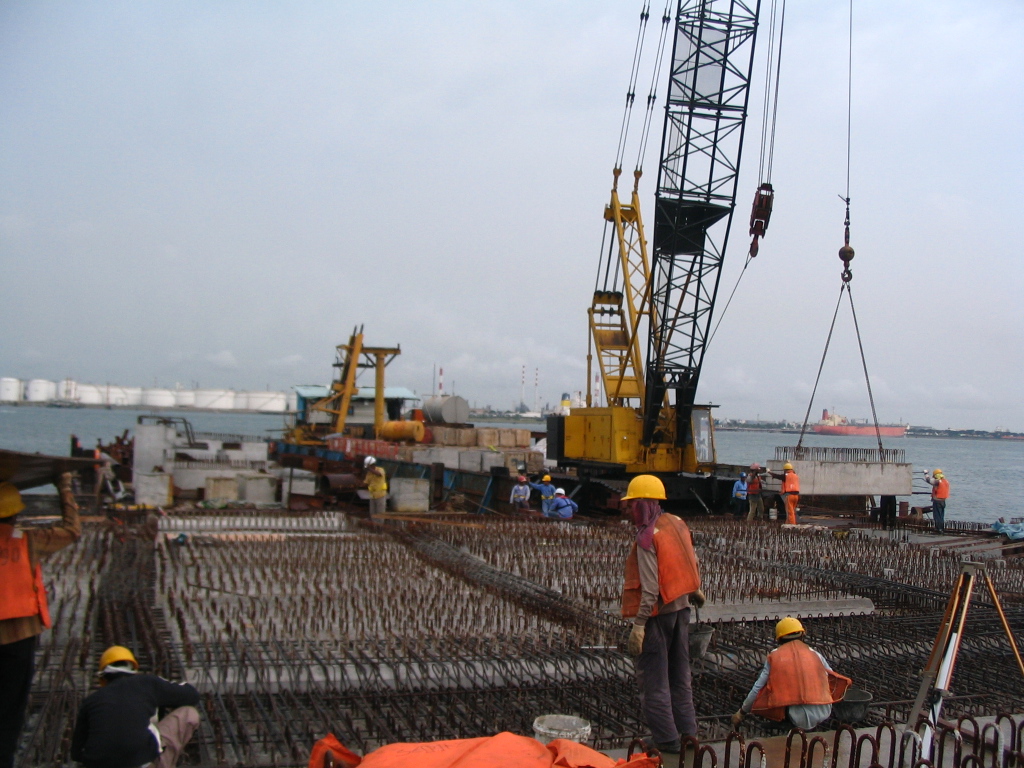

3 f7 a- G2 ^# U. }' ]: F6 F第一张图片 你可以看到此吊车为日本的SUMITOMO   SC1500的150吨吊车。
! v4 ]' ]$ f$ z" P' p0 f第2张图片,大家注意看外面的,一个大诸塞泵+3个齿轮泵。7 ~% H* J8 s5 {# I* ]& v+ N6 O  m

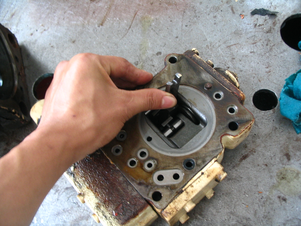

第三图片,是吊车的旋转马达,一共两个,2图片的一个大诸塞泵+3个齿轮泵中的诸塞泵,压力油出来后直接经过大的液控换向阀,经过这2个旋转马达,在直接回油箱。
8 G; d, L& l, n; e2 R: l' C9 c          大家注意以下,马达头上出来的2张泄油的软管。, M$ F& T8 G( v% I' F
- n- \+ M3 W5 g& p  d( d0 A1 R
第4张,是一个大诸塞泵+3个齿轮泵中的诸塞泵。经过今天的发现,才知道里面的轴已经断掉。

一个多星期前,3图片上的泄油软管出现脉冲跳动,油门越大,跳动越厉害。当时因为忙,而且也有其他吊车的前科情况,所以没有怎么管它。
9 h9 l( g1 t# p5 V! r( O9 {% E因为司机的不停抱怨,所以决定去解决问题。2天前,准备好东西打算找问题的根本原因。
( j- x1 |0 @3 x% M8 S; Q: q( o, |. Z: s
系统很简单,泵为变量泵,出来经过液控换向阀(此阀上面有一个溢流阀,而且为P,T口相同的,下面给你们2张这种阀的图片--但不是控制这个马达的,而是卷扬机的),然后回油箱。阀上面的A.B口接到马达上面。马达的结构因该是有2个安全阀,和补油阀。; M9 [' A/ c( c3 P
$ v! Q( M2 _+ p# d: d  s
打算直接把泵的油接回油箱,如果脉冲继续,则是泵的问题,如果没有脉冲了,则是阀的问题。
! Y" [! T% I" d" ~9 b, I7 O3 L至于马达,我认为它不可能引起脉冲。; k5 O& A; w1 |. w( T
: \7 ^% k9 @4 P2 d: o; x
但是昨天一大早,听过这个吊车已经不能动了,经过逐一派出,最后你们就看到了第4张图片。
( n# L9 z' i- B, O3 d' ~5 w# A" ]0 N6 H& d9 R
/ R% t' v: g1 q5 S
1 Y; M% Z% }- u, E2 s上面就是我的这次的情况。, N7 h3 l1 z# O; a+ j& u
但是问题其实并没有解决,为什么会出现软管脉冲跳动?为什么昨天泵的轴会断?* G6 a! m. Q) `  [& g8 a
% k( F  B( P, ^( G3 q! r3 G
当然,只有这个旋转回路才有软管跳动,而其他油路没有(吊车的各个运动件系统都比较独立,所以车上的泵才那么多)。% k3 W/ F7 O7 }1 E
+ C* K) N( z4 |+ h) _软管的跳动,其实从泵一出来到回油的软管,都在跳。
  H/ {% r9 H) M把手握住软管,能强烈的感觉到它的震动,跳动。其频率和发动机的油门成正比。2 j; l- v7 C$ y! z8 @% \# ?

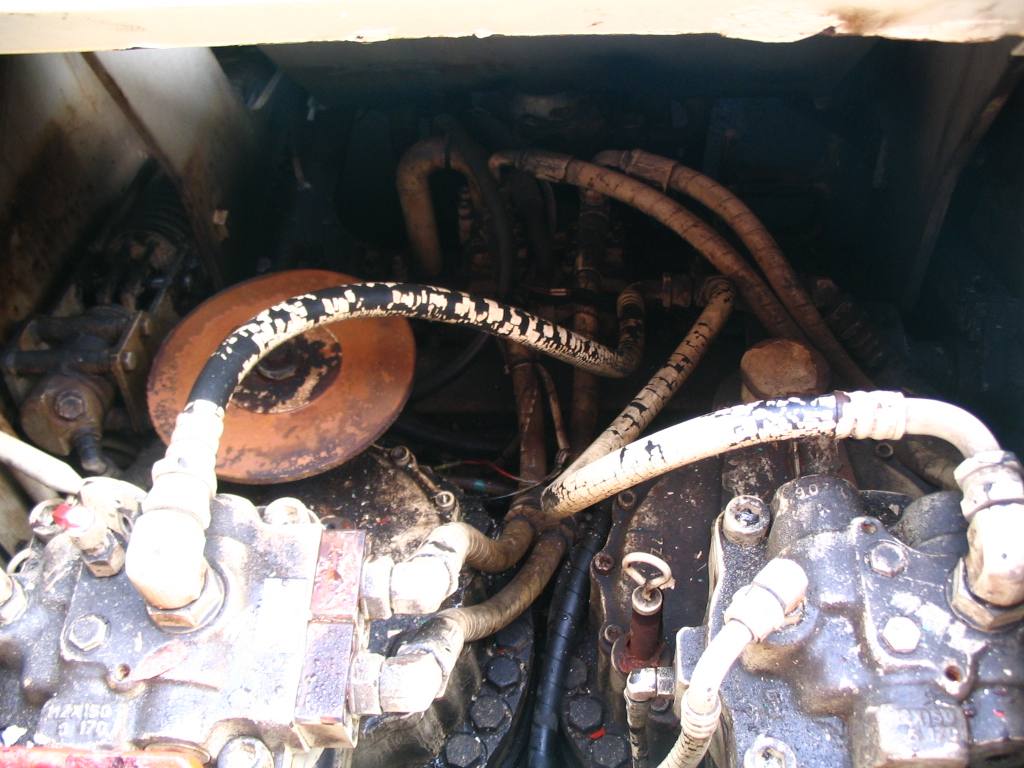

- Y, m# o* a  Y- N7 t1 h6 D我说,其他吊车有跳动情况,下面这个吊车的。
* C' D4 ?5 s% N) K0 R' v4 U* S出问题的油路系统是,一个齿轮泵,出来到换向阀,(上面也有溢流阀),出来到控制油路,其中还给卷扬机的刹车部件的蓄能器供油。4 V+ e% W9 S, ]& _
其实它就是整个吊车的POLIT PRESSURE CONTROL LINE。7 `2 W! R3 C  R
! ~# M8 h; s: R  a2 ]+ l' M这个小系统里面,其中有截油路,铁管和软管出现脉冲跳动比较强烈,其他部分好像不明显。
* B% `% ~! a) E2 m7 C2 b1 c% l! E" B) D5 k; J
因为没有时间所以没有修理他们,所以现在也不知道他们为什么那样。& i/ Q* M6 e5 m  R3 h
不过它还是继续工作着。你们看到的图片是它正在吊东西。6 g/ J. V5 V" J/ |

6 R) ]0 q( @( S  o& H另外一个疑问;
8 c& `! G2 r0 v: j8 A大家看到我说的3图的泄油口软管了吧。) M: U2 K% O. W3 u
它的一头是马达,令一头是4存的铁管,它的震动也很厉害。

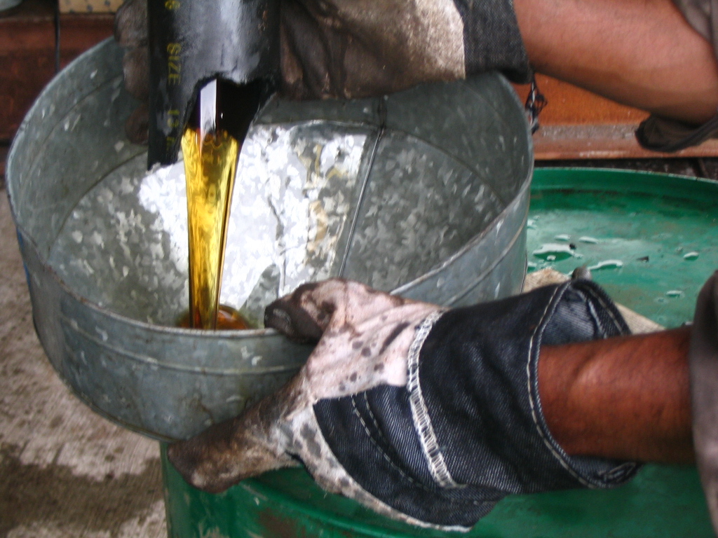

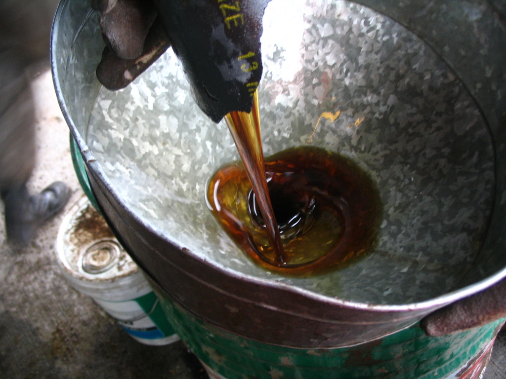

 楼主| 发表于 2008-7-26 20:53:19 | 显示全部楼层 来自: 新加坡
刚好我在换油的时候,有图片。大家看看。
- P: D0 F1 @4 ?% Y4 o' ^
4 W4 n% K/ z) J- k2 r! K. q7 i# U这个是油氧化造成的?# t8 m1 n0 q& V" e& [, c+ {
公司里面的很多吊车的油基本都这个样。% Z' g  \! G# V6 V7 I
# Y  c4 ]% _. T' ]0 u
原帖由 yangxinbo 于 2008-7-26 09:39 发表 http://www.3dportal.cn/discuz/images/common/back.gif
8 ?& T' [9 J. e0 t/ t系统老化得严重,油污染很厉害,泵,马达都应该磨损比较严重,脉冲来源无非泵或马达,马达的话改变转速就可以试出来,泵的话其他大负载也应该有,如果是两者共同同导致的麻烦点,不过建议最好把油搞干净咯
0 k' F9 f5 o# x# R" t  p- ?[ 本帖最后由 yplw 于 2008-7-26 20:56 编辑 ]
自流井 + 2 什么油?

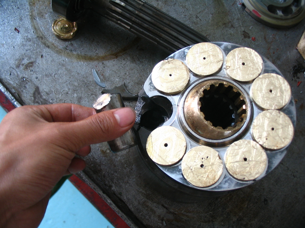

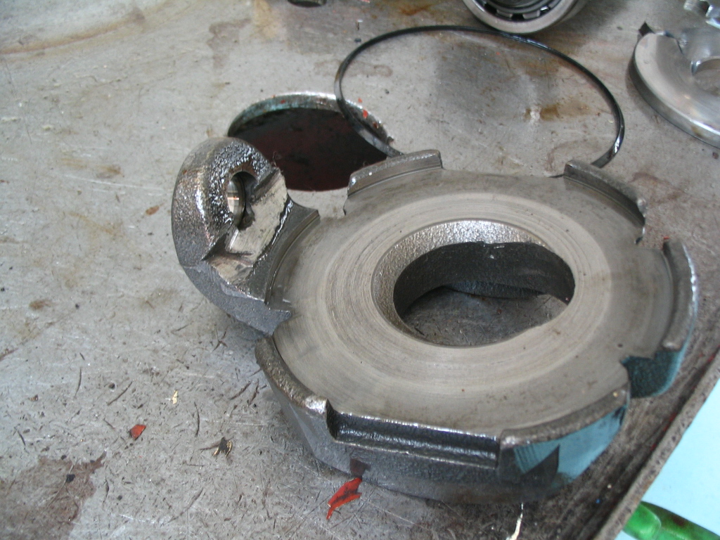

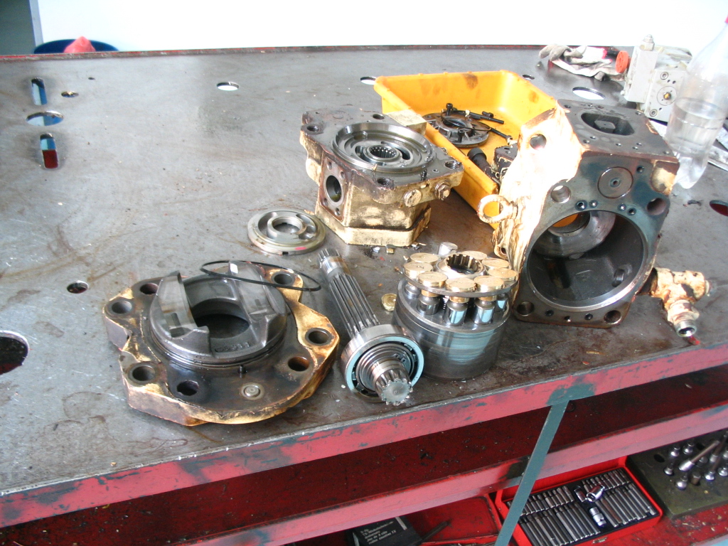

给大家发,今天拆开泵的情况。" u3 ~  h) b: ]
很恐怖!: k9 I4 ]# x4 f: s' \
' ^, r; a2 @$ m- o9 n[ 本帖最后由 yplw 于 2008-7-26 21:03 编辑 ]
自流井 + 2 图片大啊。

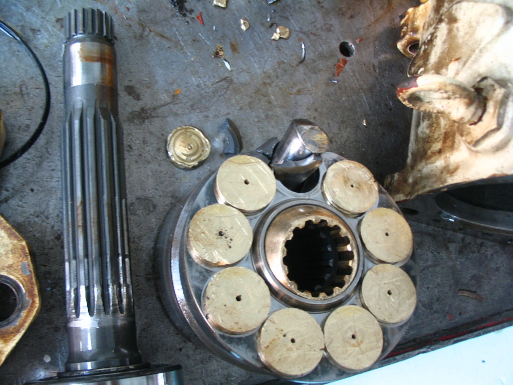

 楼主| 发表于 2008-7-26 21:05:49 | 显示全部楼层 来自: 新加坡
上面第一张是拆开的全部零件' ~% q8 f( A% J7 c
2张,活塞筒和活塞。一只活塞已经活活被拧断了,其他的铜底座磨损相当严重。到处是铜片。

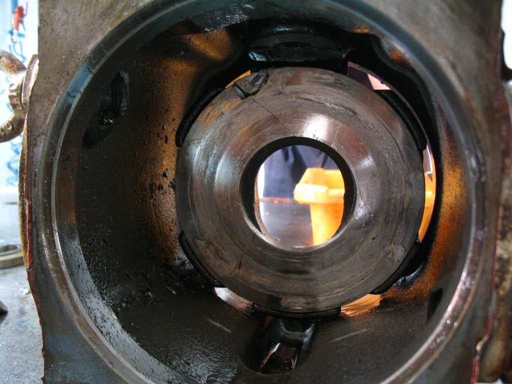

& R" B/ _- v9 s% {1 ]9 R. s6 F; G$ w# o! J4 f
图片继续。) s9 _6 n+ ?4 D5 [* y
7 ~% [) X% J1 `5 @6 _# _- j[ 本帖最后由 yplw 于 2008-7-26 21:09 编辑 ]

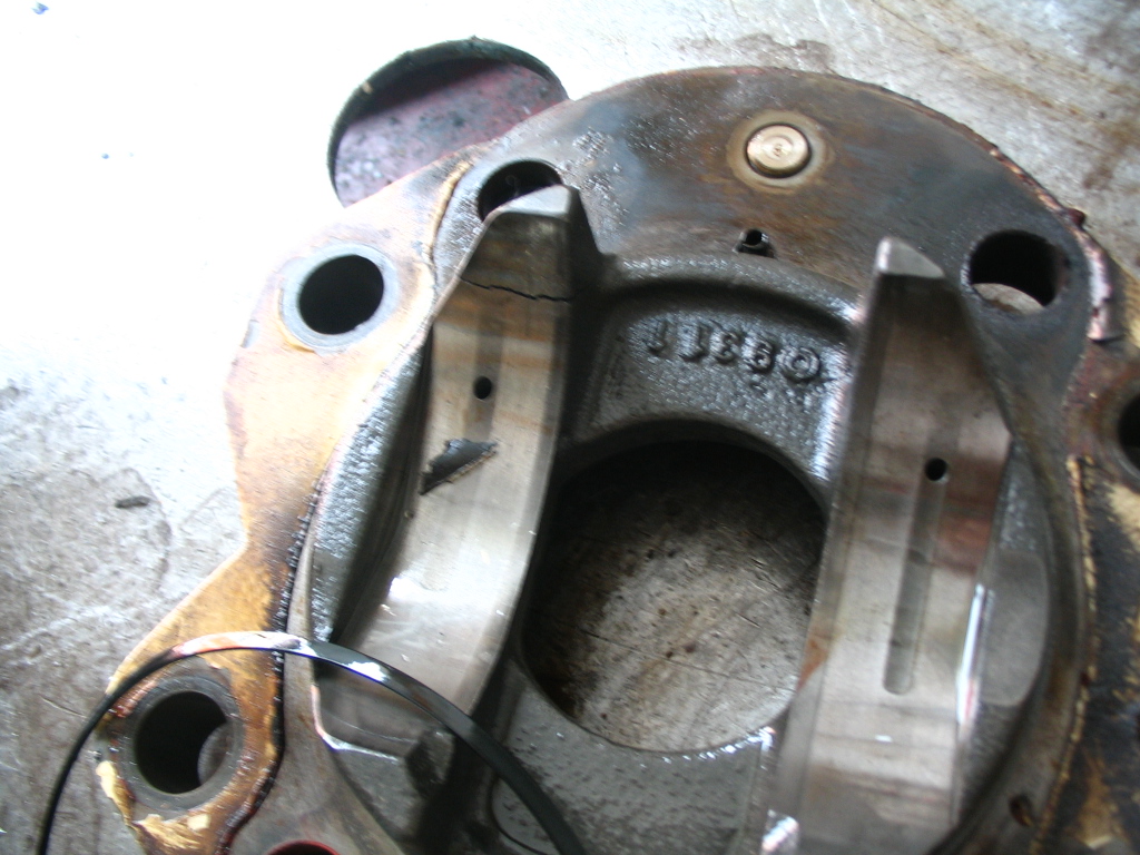

变量盘的座,也被挤裂了。
变量盘的座,也被挤裂了。
不知道叫什么名字,看,也裂开了。

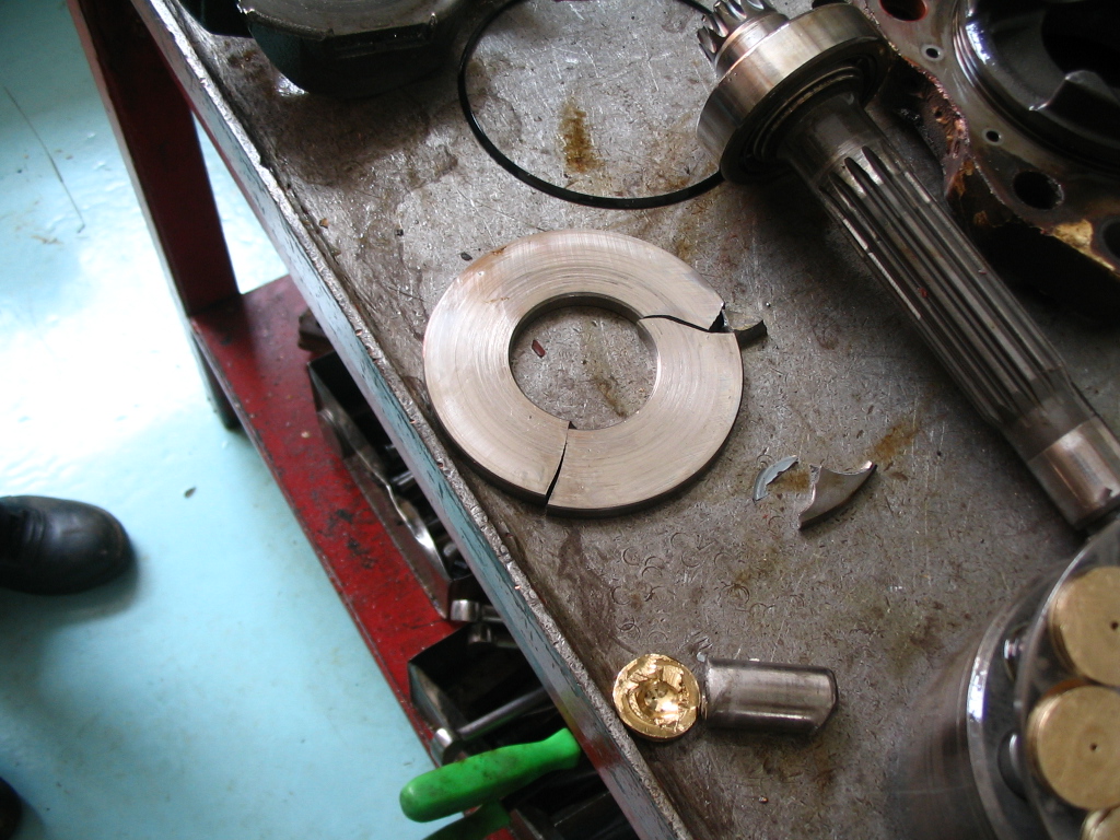

不知道叫什么名字,看,也裂开了。
改变斜盘角度的拨叉,也断了。
改变斜盘角度的拨叉,也断了。
参与人数 1三维币 +1 收起 理由
自流井 + 1 好图
 楼主| 发表于 2008-7-26 21:09:45 | 显示全部楼层 来自: 新加坡
还有 ,看 !!!!!!!!!!!!!!!!
9 Q* ~8 A, L  ^& i" J. i/ J3 i, \' b/ K7 b
[ 本帖最后由 yplw 于 2008-7-26 21:11 编辑 ]
参与人数 1三维币 +1 收起 理由
自流井 + 1 质量问题?
 楼主| 发表于 2008-7-26 21:15:50 | 显示全部楼层 来自: 新加坡
评论,就次惨状,大家可有什么言要发吗?' M+ K- n9 ?* B/ {) I& M" e4 ?
$ M1 @* T) o$ w7 h我的是,整个泵都报废了,除了一两个壳体还能用以外。。。。。& T: J' q- s6 D
要造成这么大的断裂,这个污染物应该不小吧?3 k) m( e; e8 y: h. y
( ]9 g. N$ K# O  I! Q' o4 W# |2 T1 V4 l
--------------------) T/ P5 A, |: _8 O  a6 @! T5 a
yangxinbo,你好,你说造成脉冲震动,是由泵和马达造成的。* C; ~6 r. v5 |4 W
先不说马达,先说泵。因为我这个泵已经死了,也许如你说就是它造成的。
! h; ~0 w9 _6 y你能帮我详细分析一下泵在什么情况下,回对一个系统造成脉冲跳动,而且其程度可以到达非常强烈的情况呢?5 v; P0 y! d6 q6 k# @7 F
这种程度,怎么形容了。。。你把手握住软管,手会觉得发麻的那种跳动。而且能感觉里面的跳动非常厉害,非常有力。
! J" H5 a) q5 B. e  `% f" M心跳,对。比这个强烈呵。/ _1 a) R7 e5 M: F4 I
% Q5 c. W3 O% t2 b7 Z
9 I, d0 O8 N& T0 K! n马达的泄油管在马达没有运转的时候,它与旋转油路是断开的,它也跳动。
7 e& S3 \% W  ~$ O2 c. I难道马达坏呢?马达串油?
, ~% E( ~0 k/ r* m( |, i# {9 K) G7 |: B+ B
[ 本帖最后由 yplw 于 2008-7-26 21:23 编辑 ]

液压系统出问题,90%出在液压油被污染造成的!你这个设备可能就是因为这造成的!
