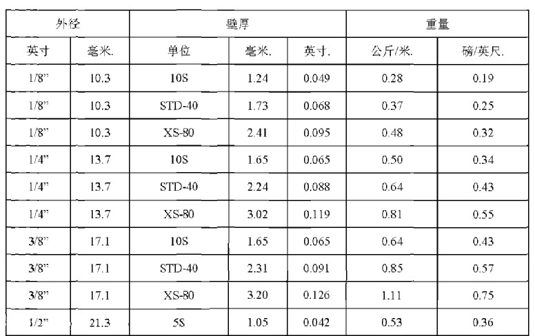

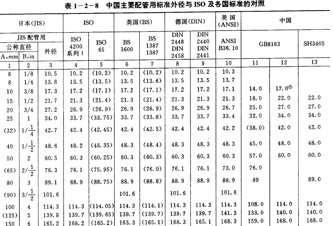

发表于 2008-7-25 22:17:58 | 显示全部楼层 来自: 中国浙江温州
如果规格为:89*3.5的管,应该是指外径89mm,壁厚3.5mm。内径为89-3.5*2=82mm。$ s# T0 a# g8 e8 h/ ~7 ^. }' f. X

图2:公制英制转换表/ z' G9 P; u2 R( Y: D
图3:英制钢管尺寸表(部份)2 d- [  Q. C! ]' {( H- r- a) m9 ]

发表于 2008-7-26 10:05:27 | 显示全部楼层 来自: 中国山西太原
无缝钢管的规格是以公称直径来表示,如外径为89mm的无缝钢管其公称直径是DN80mm,不管壁厚是多少,都属于DN80mm的无缝管。
' t7 {& E& j) W( Q- {3 p! k3 [我国对于低压流体输送管(以前叫水煤气管)其管径是用英寸表示,如1寸管公称直径为DN25mm,外径为33.4mm,壁厚为3.25mm。这个公称直径接近于管子内径,但不是相等。
