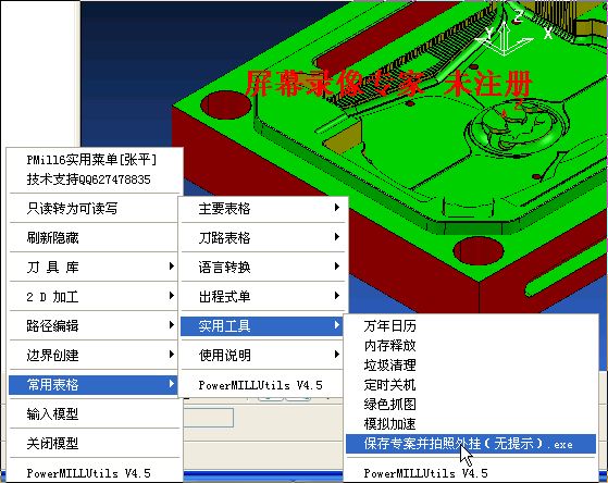

楼主.我刚刚试了一下.好像有点问题.比如我打开E:\下的012这个专案.再运行了你的程序之后它提示是如下图., N4 n' C5 ]) _; [/ e# `
但我在E:\012下却找不到图片.提示的保存路径也不是E:\012呀.望楼主指教.

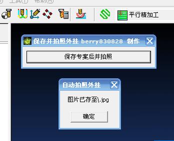

发表于 2008-7-25 19:49:10 | 显示全部楼层 来自: 中国广东东莞
还有一点.楼主好你没看清我在另一贴上所说的意思.我是想运行你的程序的时候不需要有下图这个对话框.因为有这个对话框要选多一步.+ k% T$ P7 X2 ~3 q6 ^
% \/ s& t9 |5 s! U+ w8 M
  z+ x0 W2 Y+ Z$ f, ~& A. ~: t8 o- A
而这下面的确认提示是必要的.. a7 H# l3 D6 v* o/ V

 楼主| 发表于 2008-7-25 20:14:31 | 显示全部楼层 来自: 中国浙江杭州
原帖由 CBD2008 于 2008-7-25 19:49 发表 http://www.3dportal.cn/discuz/images/common/back.gif9 [- D% t) m& S# ]1 G* B( p
还有一点.楼主好你没看清我在另一贴上所说的意思.我是想运行你的程序的时候不需要有下图这个对话框.因为有这个对话框要选多一步.  {$ k: A% M. g2 V/ o/ D
9 L5 I0 n7 I- U5 G; S. J5 n$ N915460& n& M! @- N7 {! @0 \
4 b* _+ m" ]  z" K3 l
而这下面的确认提示是必要的.# C/ z. B5 P4 y7 B5 r+ T! P
* N5 M6 F: v( [, G3 F915461
% N$ o5 M$ K6 t/ n2 r; A- u! ]1 e; ~4 I( z8 Y' q; p! U
( r. y4 d6 y& V1 y4 S. Z: X9 Z& |
% P: J1 v7 B2 o$ }5 C7 k
第一个外挂是保存到E:\PM资料夹下的!/ d4 A# N9 {- R9 R* K
刚刚将第二个改了下!去掉的提示框!' v) e# _* ?8 ?! E' X( L
你试试看!; d- H7 l# g" {

发表于 2008-7-25 22:20:16 | 显示全部楼层 来自: 中国广东东莞
我试了一下.楼主好像没看清楚CBD2008的意思.它是说运行你的程序后就不用点菜单就直接拍照.并且最重要的一点就是图片保存的位置要是PM当前文件保存所在的目录下(不用去选择路径).比如.我打开一个以前保存好在E:\00下的PM专案文档AA.再运行你外挂时直接就将图片保存在E:\00\AA下了.

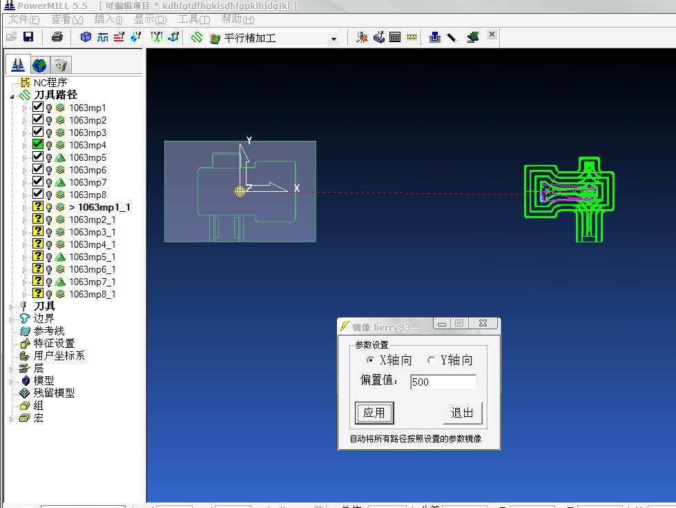

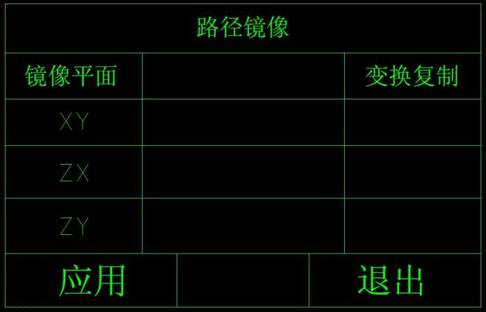

发表于 2008-7-26 14:31:49 | 显示全部楼层 来自: 中国广东广州
回复 1# 的帖子
镜像路径外挂能否做成这样?

( E+ V/ `8 F6 _/ H/ S! i问题已解决!图片保存的位置是PM当前文件保存所在的目录下(不用去选择路径)
: ~3 V( ]. U2 ?' v0 Y需要的试试看!

 楼主| 发表于 2008-7-26 21:50:06 | 显示全部楼层 来自: 中国浙江杭州
原帖由 eilai 于 2008-7-26 14:31 发表 http://www.3dportal.cn/discuz/images/common/back.gif
% ?1 _; S" w3 Y/ }镜像路径外挂能否做成这样?
, X0 f2 G8 u& P
% n1 [) X3 F8 i( U/ }- w4 B
$ ~' G, H+ y5 ?* b' a; {8 _5 N能否将你的要求说祥细点!将你那个PM版本的镜像过程录个像上来看看!- Z- l: c; T4 m, ?6 L/ t
本人愚鈍!不大明白上图意思!

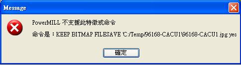

发表于 2008-7-27 01:22:24 | 显示全部楼层 来自: 中国台湾
我用PM7.0版出现问题了
我用执行后没有存图而且还出现视窗

发表于 2008-7-27 01:47:44 | 显示全部楼层 来自: 中国广东深圳
我6.0,,和楼上的一样
