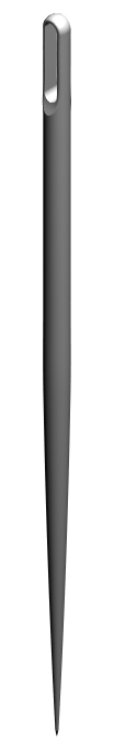

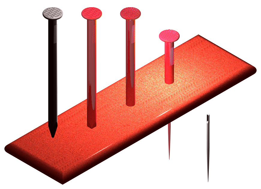

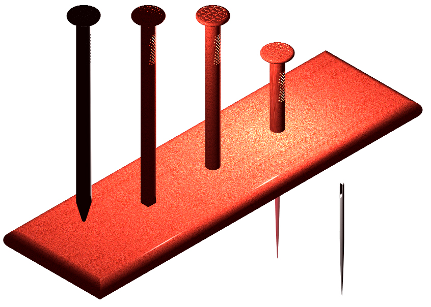

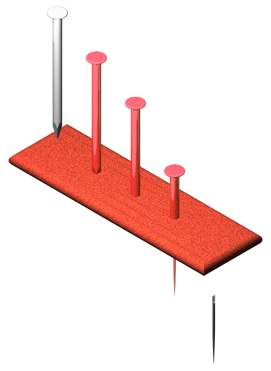

[原创] 学习钉子精神,铁棒能成针
发表于 2008-7-25 21:15:29 | 显示全部楼层 |阅读模式 来自: 中国广东广州
学习钉子精神,铁棒能成针 :P
" w( @/ L2 T: S% V' t

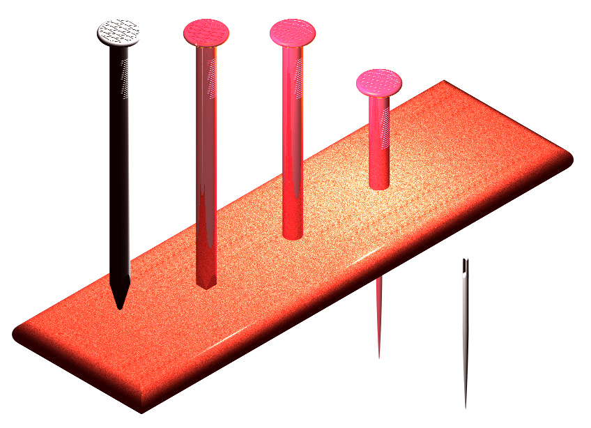

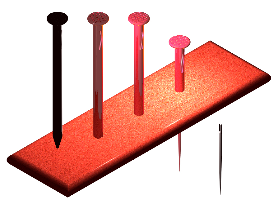

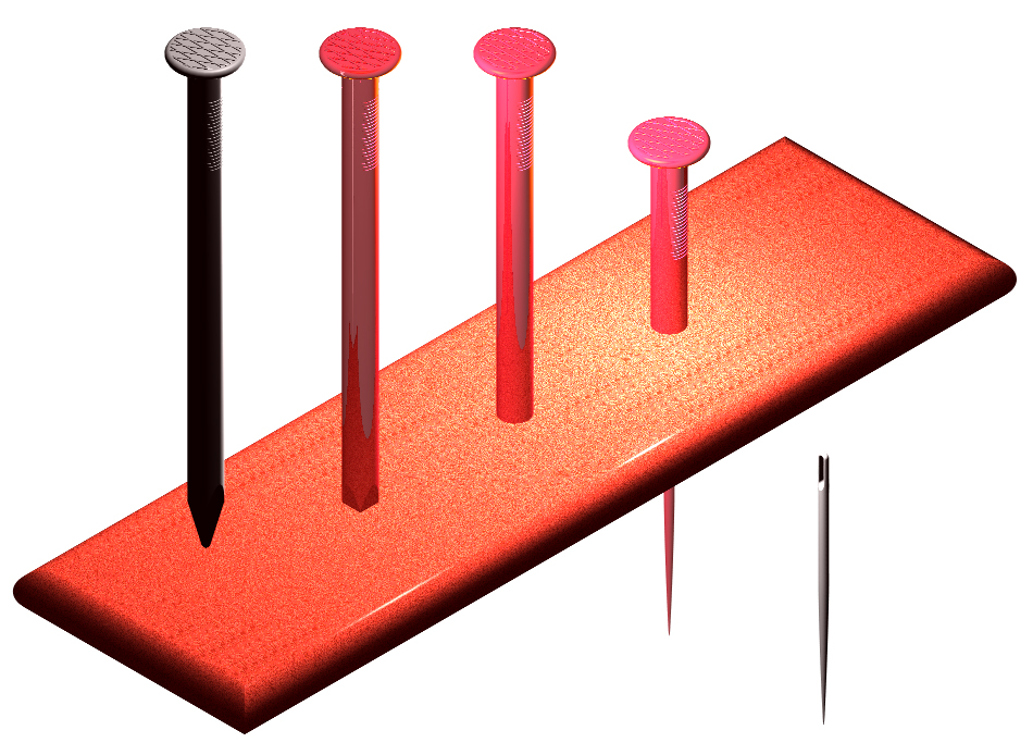

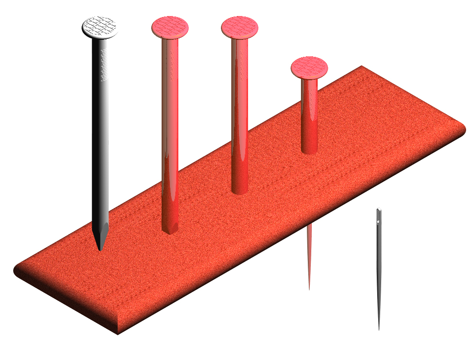

' t8 g" x. |7 E( _& E7 L渲染的效果还是没达到最佳预计效果 :mad: + D. C. ~# T3 Z4 k5 r/ h" T
! m$ g8 F/ u* z# S- _; Y$ C6 @4 k' r
将原文件附以后,请有兴趣的师傅渲染一下(铁和不锈钢烧红后到出成品的过渡效果) :lol: 2 H- W) Y9 s6 r5 U+ E$ S9 Q
钉子-1.jpg 钉子-2.jpg ; [" A, m- a; v: `- v
5 ], y; g- Y# t/ B) m
2 [9 H2 p) t7 {  M# Z
8 _* ?" D- z3 F# d% A& Y" s& d  Q" ~
CAD 原文件: 钉 子.rar (509.66 KB, 下载次数: 4)

你可以自己试着渲染哪。实践出真知嘛。" \% y: S- s' W8 g  N1 U. l
提示一下:铁钉烧红了可是自已发光啊!你现在这个是铁钉涂漆,呵呵。

这个建模没用多久,但渲染为了调颜色已用了两个晚上了,由于对三色搭配比例没有概念,调来调去总是看来不对劲 :funk:

! W" f) T, q# O* V你可以自己到PS里面制作些合适的材质后到CAD里面添加。

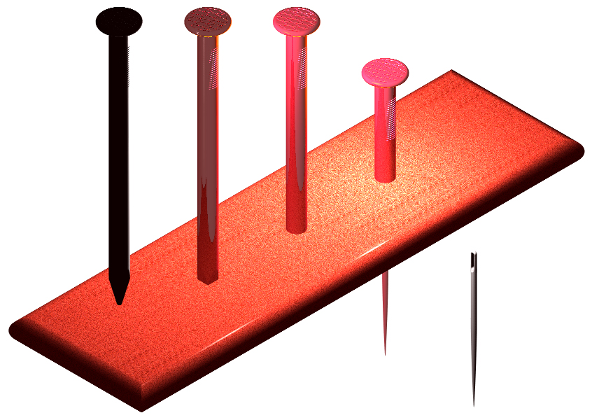

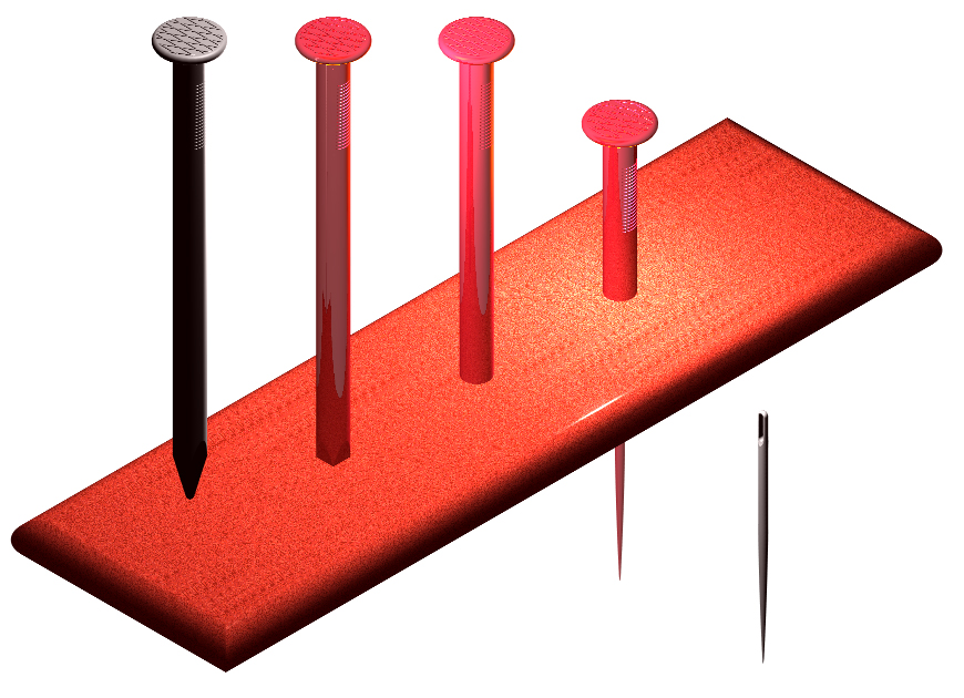

关键不在颜色,在于光源。" u9 s6 `$ h" V- s
现在把你那个点光源移到钉子内部,把钉子材质调成半透明,渲染一下试试

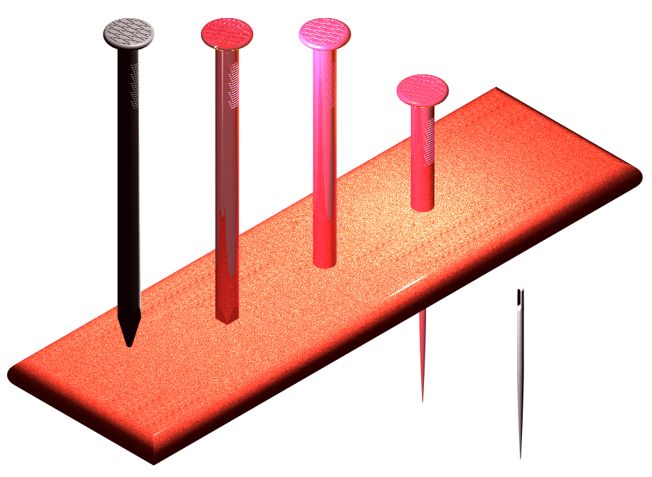

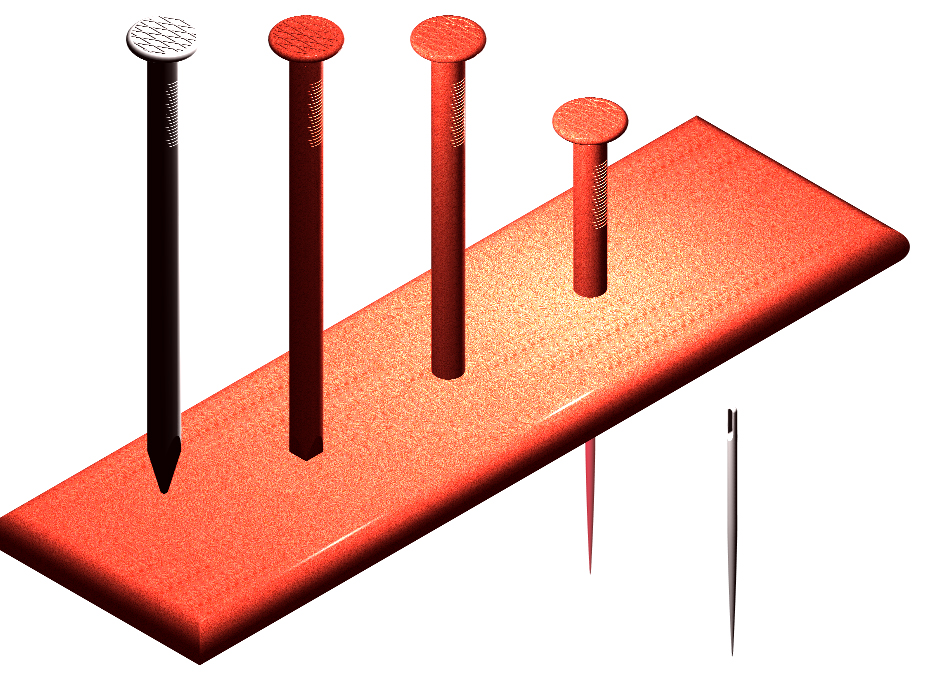

谢谢两位师傅的指点!
+ F6 M$ v' R# P# E3 [7 n  m) a, Z5 i* J0 `: b* G0 N/ m0 k, k
将灯光移位和复制了几只到钉子内部后,下面的底板有了点烧红的感觉,但钉子烧红的效果还是没出来 ;)
5 X( W% r8 @. h  H# C% e2 w
9 F, x: b! ^) L! r. l* o+ w8 m! a9 J 钉子-5.jpg

钉子-6.jpg - H( r. ^7 y" R' D4 b
