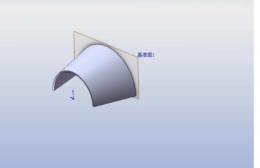

 楼主| 发表于 2008-7-28 06:30:59 | 显示全部楼层 来自: 中国河北保定
要能展开给下料尺寸
发表于 2008-7-28 11:58:17 | 显示全部楼层 来自: 中国河南郑州
用包覆特征应该可以。
 楼主| 发表于 2008-7-30 05:49:38 | 显示全部楼层 来自: 中国河北保定
包覆只能是草图,不能是实体,而且不能展开下料
发表于 2008-7-30 10:03:38 | 显示全部楼层 来自: 中国浙江杭州
用板金做,呵呵!!!!!!!!!!!!!
发表于 2008-7-30 10:44:45 | 显示全部楼层 来自: 中国辽宁丹东
如果只是为了下料,用钣金展开。' j3 \4 l$ S( x5 u% Z6 P
如果为了三维效果,试试用变形命令。
发表于 2008-7-30 11:37:55 | 显示全部楼层 来自: 中国广东
用插件吧,一个步骤搞定。blankworks或者3D啥来着。都可以的。
 楼主| 发表于 2008-7-31 21:57:21 | 显示全部楼层 来自: 中国河北邯郸
是将画好的钢丝网沿曲面变形,怎么做,变形怎么做,不是规则的轴心
发表于 2008-8-12 23:30:56 | 显示全部楼层 来自: 中国四川宜宾
肯定用钣金做了,做好了形状再展开,就是你要的裁剪的形状,将就你的那个面转为钣金展开就行了。
发表于 2008-8-12 23:43:02 | 显示全部楼层 来自: 中国
用钣金做,钢丝网贴图就行了。
 楼主| 发表于 2008-8-18 20:07:03 | 显示全部楼层 来自: 中国河北邯郸
钢丝网是实物的 ,要求
发表于 2013-9-29 15:49:07 | 显示全部楼层 来自: 中国上海
没有一个肯截图的。简单的图文教程木有啊!
发表于 2013-9-30 17:04:36 | 显示全部楼层 来自: 中国广东佛山
下载个logopress. s) N# r( J  M) z3 _% e: z
很好用的
