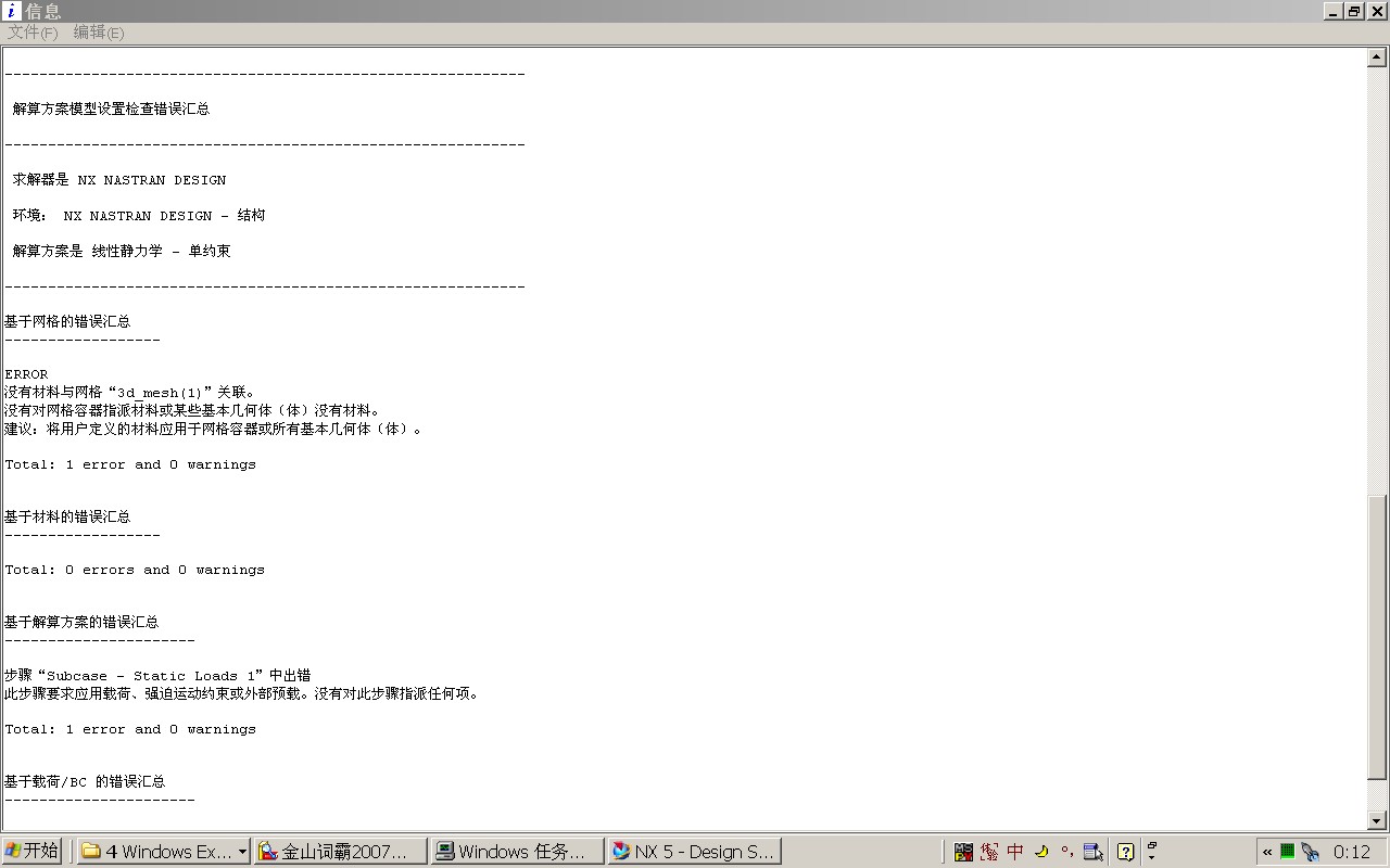

你没有对要分析的几何体进行指派材质的操作.有一个UG4.0操作演示,可以借鉴.

上面的贴图已经解释的很清楚了,没有材料。做有限元分析一个很重要的地方就是要对分析的东西赋予材料。碳钢,不锈钢等。这些你可以用NX自带的材质库或者查手册自己输入
 楼主| 发表于 2008-7-27 01:15:48 | 显示全部楼层 来自: 中国上海
我已从材料库中指定材料为铝了呀,为何提示说没指定材料?

你应该在我给你的地址中下载一个视频教程,看看教程中指定材料操作的每一个细节,其实就是你在指定材料的同时,你没有选定要分析的几何体,只差这一步而已.
