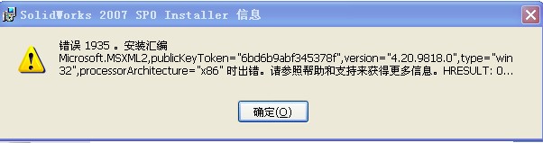

在安装SW2007时出现图示错误,

MSXML出现了问题,我把它卸了想重装,但是官网上找不到MSXML2( I. ~; w' S2 z1 i0 p. u- N  U
哪个大虾指点一下,不胜感激

在装2007时,得先安装microsoft netframeworks2.0有可能你没装

你是自动安装还是从文件夹手动安装的?
8 T) W% i% d; v1 X  Z+ q4 M; C" y3 m+ s9 X! ^2 H
有装的,可能损坏了。我到官网上下过的,等下我重卸了再装一下看看
